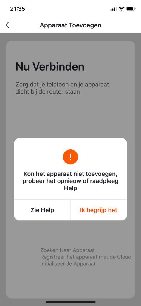

Zou iemand mij willen helpen met het koppelen van de movement sensor van action? Ik reset de sensor door de resetknop aan de achterkant 5sec ingedrukt te houden. Rode lamp begint dan sneller te knipperen, vervolgens probeer ik deze met de LSC app te koppelen, maar ik krijgt telkens de melding op de foto
Ik gebruik iPhone
Heeft iemand het zelfde probleem gehad? Zo ja hoe hebben jullie dit opgelost?
Alvast bedankt!

De screenshot die je laat zien is van de app zelf. Ik heb hier wat lampjes gekoppeld (als test) zorg er alleen wel voor dat je WiFi op 2.4ghz staat.
En anders de sensor even resetten (zie gebruiksaanwijzing)
