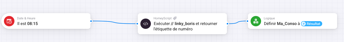

Le script retourne la conso élec de J-1. La valeur peut être reprise ensuite dans un flow.
