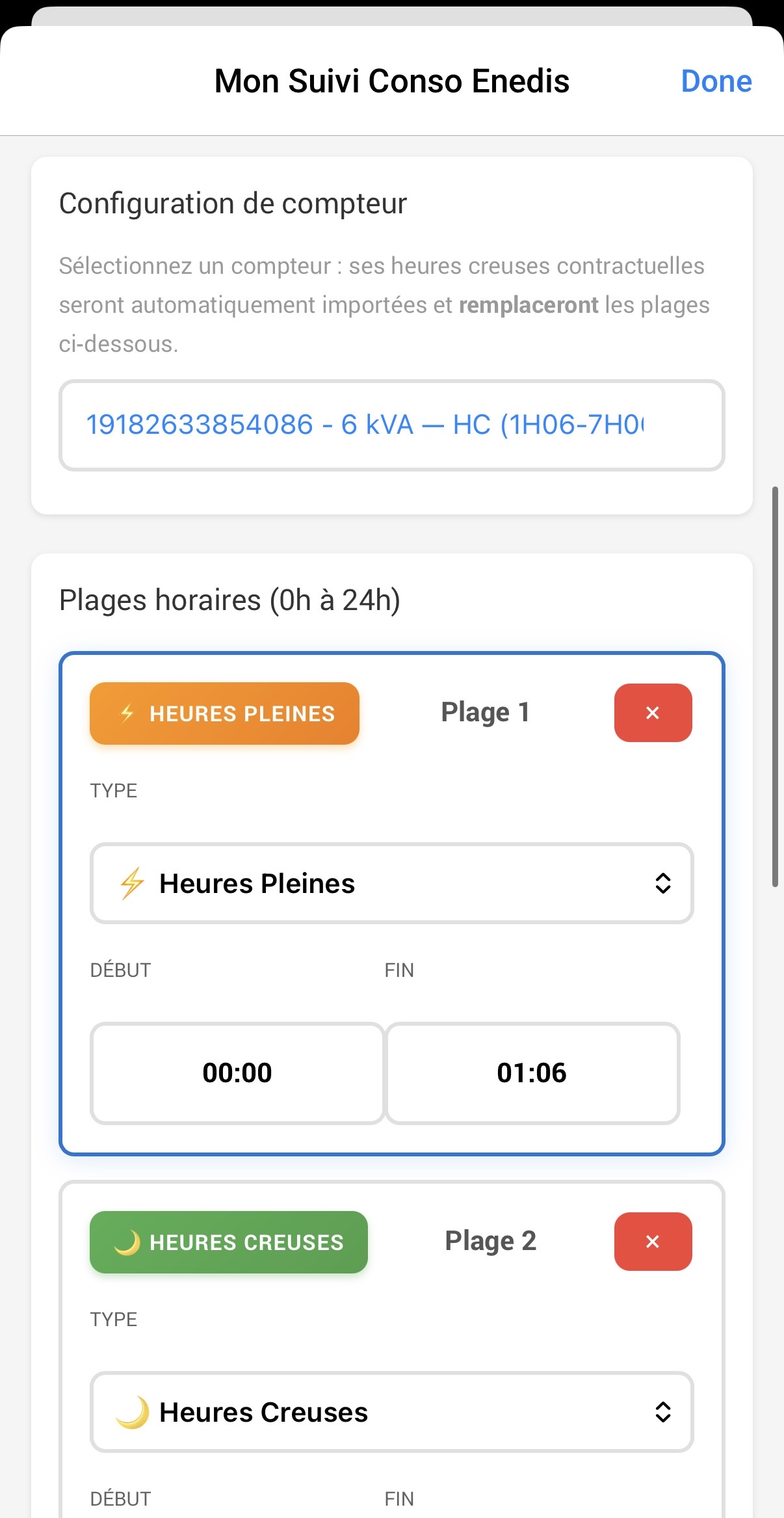

  • Configuration des heures creuses / heures pleines
  • Préréglages des types de contrats (Base, HC Standard, HC Midi)

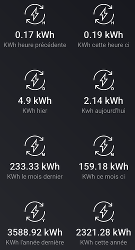

Je viens de sortir plusieurs mises à jour ces derniers jours avec de nouvelles métriques (actuellement sur la version de test) :
Derniers développements (v1.24.0 à v1.24.6) :
  • Ajout des métriques Today (consommation/production du jour en cours)
  • Ajout des métriques Yesterday (hier)
  • Ajout des métriques This Month et Last Month (mois en cours et dernier)
  • Amélioration de la compatibilité avec l’API Enedis pour gérer les délais de consolidation des données
  • Polling quotidien optimisé à 5h du matin pour la mise à jour des métriques journalières/mensuelles
Voici un aperçu des nouvelles métriques disponibles dans l’interface :
N’hésite pas si tu as d’autres suggestions ou questions !

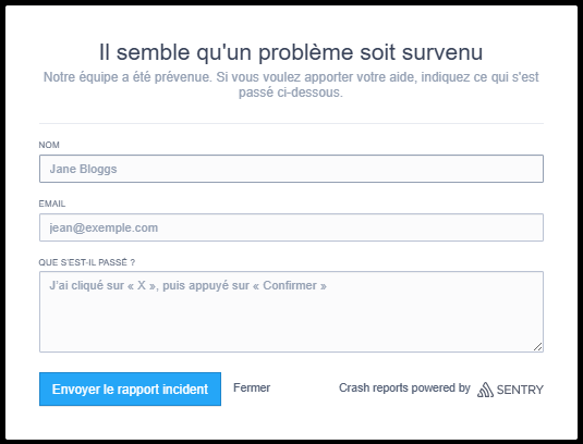

J’ai eu un cas un peu étrange ce week end :
Lorsque je voulais utiliser un Tag/Label dans un flux, j’avais un crash…
Je vous passe les détails, mais le problème a été résolu en désactivant l’appli “Mon suivi conso Enedis” !
Il semblerait qu’il y ait donc un bug sur l’appli… Des idées pour résoudre le soucis ?
version de l’appli : V1.23.2
Salut Nlesdain,
Merci pour le signalement. C’est assez étrange que l’appli interfère avec l’utilisation des Tags/Labels au point de provoquer un crash.

Sais-tu comment récupérer un rapport de crash ?
