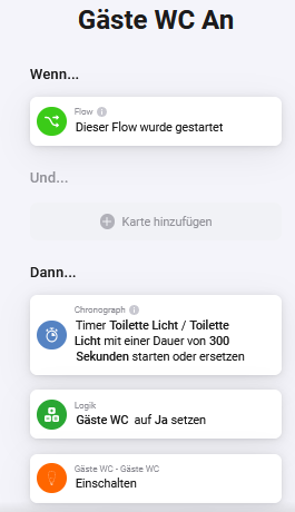

Hallo, meine Lichtsteuerung im GästeWC funktioniert nicht mehr, hab mir wohl einen Fehler eingebaut.
Könnte ich das auch mit einem Advaced Flow machen?
hier meine Flows:
Screenshot 2023-09-03 111511
Screenshot 2023-09-03 111529
Screenshot 2023-09-03 111807
Screenshot 2023-09-03 111833
Screenshot 2023-09-03 111848

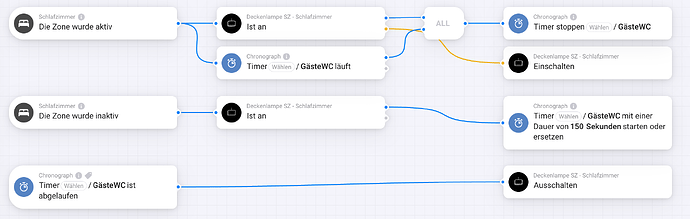

Natürlich kannst du, vermutlich sogar einfacher.
Ich verstehe nicht, warum du eine Variable verwendest.
Der Chronograph Timer beginnt beispielsweise immer von vorne, sobald ein erneutes Signal registriert wird.
1.Flow
Wenn:
Du könntest den Flow mit “eine Zone ist aktiv” beginnen. Sobald irgendein Sensor meldet, löst der Flow aus. Dazu gehört in deinem Fall der Bewegungsmelder und der Türkontakt.
Und: Helligkeit ist kleiner als xx (Du willst doch nicht, dass das Licht tagsüber an geht)
Dann: Licht an und Timer mit 300 Sekunden starten.
  1. Flow:
    Wenn: Timer abgelaufen
    Dann: Licht aus
Der Timer startet jetzt immer wieder von vorne, wenn die Zone als aktiv gemeldet wird. Erst wenn 300 Sekunden keine Aktivität mehr registriert wird, geht das Licht aus.

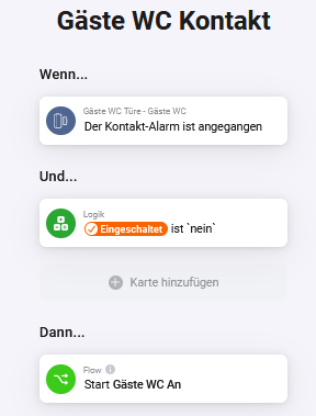

Im 4ten Bild ist der Timer nicht gewählt. vielleicht ist das schon der Fehler.
Timer (wählen) / Toilette Licht ist abgelaufen
Das ist kein Fehler. In der Chronograph App kann man die Timer-Bezeichnung entweder immer händisch eintragen, oder, nachdem die Timer-Bezeichnung das 1. Mal händisch eingetragen wurde, in einem Drop-Down Feld Timer (wählen) auswählen. Welche Variante man nutzt ist egal. Der Timer funktioniert sogar, wenn man den Timer per Drop-Down auswählt und die Bezeichnung zusätzlich ins Textfeld einträgt, macht allerdings wenig Sinn. Das Drop-Down Feld wurde u.A. deswegen eingeführt um mögliche Probleme bei Rechtschreibfehlern auszuschließen.
@Wolfgang_Planitz, vielleicht hast Du es ja bereits gelöst, aber generell wäre es interessant gewesen, zu wissen was nicht (mehr) funktioniert.
Was mir spontan auffällt ist, dass es bei diesen 5 Flows keinen Flow gibt der den Flow Gäste WC Aus startet. :thinking:
Danke mal für die Infos. Nicht mehr geht : Türe zu (danach ) und gleich Licht aus und während der Sitzung geht das Licht aus. Im Moment ist es so das der Timer erst abläuft bevor das Licht ausgeht. Flow Licht aus fehlt? Hatte ich bisher noch nicht.
Wie müsste denn der Flow aussehen… LICHT AUS? Bin leider nicht so bewandert in der Flowerstellung. Nimm eigendlich meist Vorlagen aus dem Forum…
Der Flow Gäste WC Aus wird/soll eigentlich durch einen anderen Flow gestartet werden:
Aber keiner der oben aufgeführten Flows hat eine Aktions/Dann…-Karte mit “Start Gäste WC Aus”.
Also entweder ist der Flow überflüssig, es fehlt ein Flow oder eine entsprechende Aktions/Dann…-Karte oder einer der Flows ist nicht vollständig abgebildet.

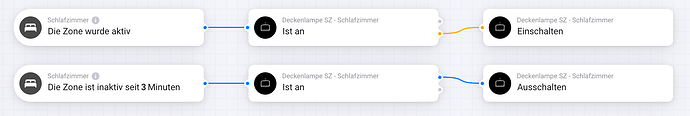

Solltest Du Dich entscheiden auf die 3 Sekunden zu verzichten, dann wäre die Nutzung der Zonen Aktivität-Karten die einfachste Variante. Dazu müsste der Türsensor allerdings aus der Zonenüberwachung entfernt werden (Erweiterte Einstellungen → Aus Zonenaktivität ausschließen):
Nachteil der Karte Die Zone ist inaktiv seit x Minuten ist, dass man (vermutlich) nur ganze Minuten eintragen kann. Wenn das nicht gewünscht ist müsste man einen separaten Timer nutzen:
