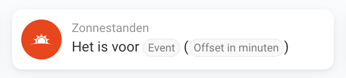

Kijk eens naar de app ‘Zonnestanden’. In deze app worden een aantal tijden bepaald voor bijvoorbeeld zonsondergang, maar ook zonsopkomst. Door middel van een offset kun je een flow vroeger of later laten uitvoeren.
Onderstaande een oud lijstje uit deze app met de mogelijke opties.

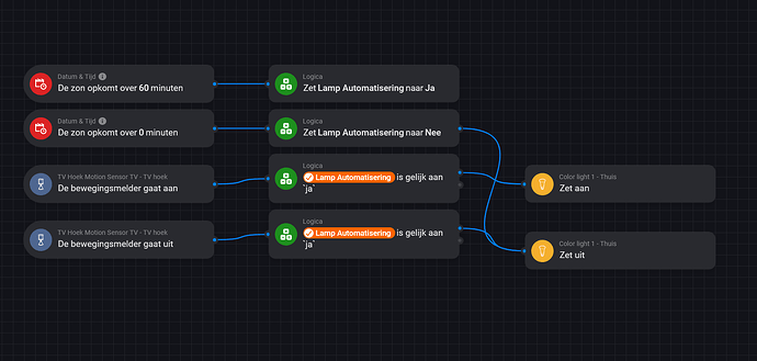

Ik begrijp niet helemaal waarom je niet wilt dat ze lamp aangaat binnen dat laatste uur voor opkomst. Hoe dan ook, ik probeer dingen altijd zoveel mogelijk op te lossen met de standaard kaarten die beschikbaar zijn.
Zo zou je het kunnen doen:
(variabele Lamp Automatisering, moet je aanmaken als ja/nee variabele)
Je moet overigens de tijd (“De tijd is 04:00” in mijn voorbeeld) zo zetten dat die minstens meer dan een uur voor zonsopgang is.

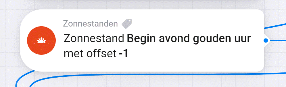

Ik zou het persoonlijk zo doen
(Uiteraard is 1:00 als voorbeeld deze kan je naar wens aanpassen natuurlijk
De (0) is een offset in minuten. Zo kan je eventueel fine tunen. Wil je eerder, vuld dan een negatief getal in (bijv -30), wil je later vul dan een positief getal in (bijv 30)

Volgens mij begrijp ik het gewoon zoals jij het begrijpt. En zo had ik het dus ook in het eerste bericht bedacht. Kijk nog eens naar het plaatje van het eerste bericht:
Als het 4:00 is (of welke andere tijd je dan wilt dat de lampen aan gaan bij beweging), dan gaat variabele “Lamp Automatisering” naar Ja
Als de zon over 60 minuten opkomt, dan gaat de “Lamp Automatisering” naar Nee.
De lampen gaan aan als er beweging is en “Lamp Automatisering” Ja is.
Met andere woorden, tijdens het laatste uurtje voor zonsopgang blijven de lampen uit.

En daar zit het probleem. Daarna gaan ze weer aan, wat niet de bedoeling is.
nee dat gaat niet werken want dan zou je weer een probleem hebben als het bijvoorbeeld volle maan is.
En waar in mijn voorbeeld gaan ze weer aan dan? De variable “Lamp Automatisering” blijft na zonsopgang immers ook gewoon “nee”. Die gaat alleen weer op “ja” vanaf 4:00
