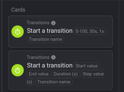

Lampen langzaam aan met Transitions app
Ah, ik denk dat het probleem de spatie tussen het getal en de ‘s’ is bij jou.
Screenshot from 2023-03-20 21-34-02
Ik heb dit ingevuld (zoals op het voorbeeld) en dat werkt:
Screenshot from 2023-03-20 21-35-39
Maar het onderste kaartje is eenvoudiger in gebruik, hier hoef je enkel de getallen in de juiste veldjes in te vullen, werkt bij mij perfect:
Screenshot from 2023-03-20 21-28-17
Yes, het werkt nu, inderdaad de spaties en . in 0,5, geen komma.
Bedankt voor je hulp.

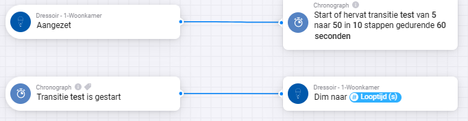

Peter, helaas, vandaag verder getest vanuit de basis maar lamp blijft knipperen en gaat meteen voluit.
App chronograph geinstalleerd.
Krijg deze niet aan de gang.
Vermoed dat ik verkeerde tokens pak maar weet dit niet zeker.
Schermafbeelding 2023-03-21 163425
V.w.b. de bovenste flow:
Dimwaardes zijn van 0 tot 1 ‘onder water’, Ronald, niet in procentuele waardes (verwarrend, maja).
Verander 5 naar 50 in 0.05 naar 0.5
V.w.b. de onderste flow:

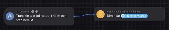

In Chronograph heb je de kaart “Transitie heeft een stap bereikt” nodig, en je hebt dan de tag [Transitiewaarde] nodig ipv [Looptijd (s)]
Dank je, nu werkt het inderdaad goed.

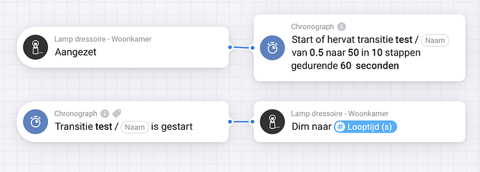

Ik heb deze topic met bewondering zitten lezen en geprobeerd na te maken. Het lijkt me namelijk super handig om dit zo in te stellen. Maar jullie raden het al, ik krijg het niet terecht :frowning:
Mijn flow, die ik heb aangemaakt, zien jullie hier onder. Wat doe ik verkeerd en wat moet ik aanpassen? Daarnaast, wat moet ik doen om deze flow dan te laten werken? Werkt deze flow als ik dan mijn lamp op de dressoir aan zet of moet ik de flow starten om het werkende te krijgen?
Ik dank jullie alvast voor de hulp.

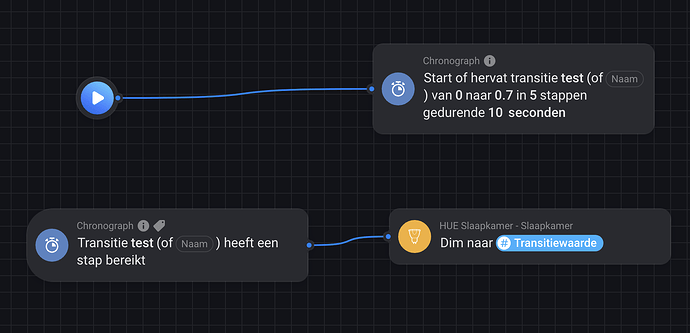

Gebruik het kaartje “transitie test heeft een stap bereikt” ipv “transitie is gestart”;
En gebruik niet de [looptijd] tag, maar [transitiewaarde]
Zie voorbeeld zoals eerder gepost:
