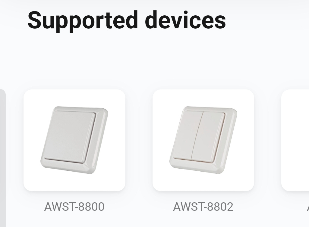

Je zou de knop vast kunnen zetten, of schakeldraad doorverbinden, en een KaKu wandschakelaar er naast plakken, en rechtsreeks met de KaKu ontvanger te koppelen;
Deze kan samen met Homey de lampen bedienen (bv. Jij zet ze uit, Homey zet ze aan)
Je kunt ook die schakelaar pairen met Homey. Dan kun je er flows mee starten.
