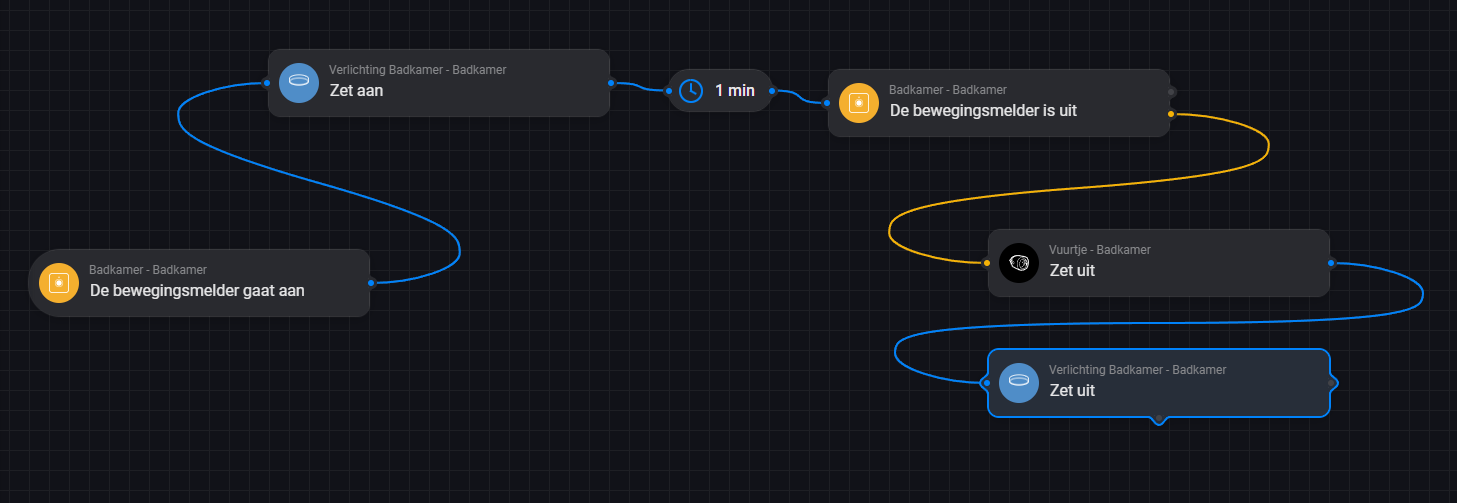

Je kan in de flow altijd een kaartje toevoegen dat het vuurtje uitzet. Wat je waarschijnlijk bedoeld is dat de zone kennelijk altijd actief blijft, en deze flow “Badkamer verlaten” dus nooit gestart wordt. Omdat de zone niet inactief wordt.
Klopt, de zone blijft actief doordat het vuurtje nog aan staat, dus de badkamer/flow gaat niet uit. Heb niet gevonden dat ik dit kan aanpassen in de socket instellingen. Ik dacht er te zijn met deze opstelling, de badkamer gaat nu volledig uit, maar ook als er in die minuut beweging is. Ik ben nog aan het zoeken, maar alle hulp is welkom hoor. Ik ga zo blij zijn als dit goed werkt ![]()
Ok, het begin is er.

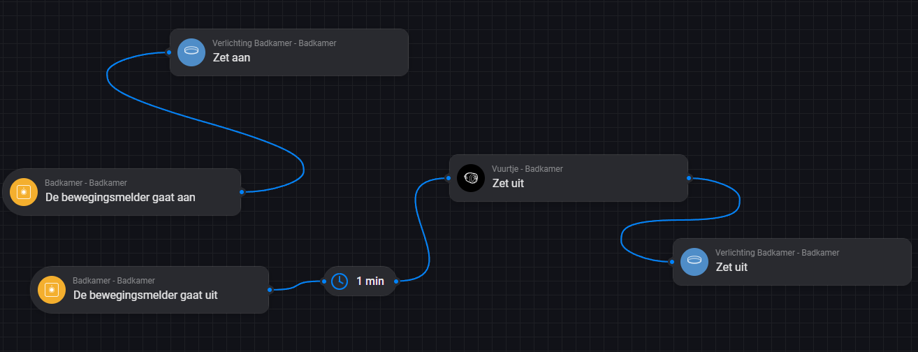

Maak eens een volgende flow:
De bewegingmelder gaat aan (je eerste kaart) met daaran je tweede kaart zet aan.
Dan daaronder een nieuwe flow met:
De bewegingmelder gaat uit en dan de wacht van een minuut daaraan met de rest.
En post hem dan nog eens.
En v.w.b. de ‘uitgang’ van “De bewegingmelder is uit” daar heb je de bovenste van nodig.
Bovenste puntje is als de kaart klopt en die eronder is als de kaart niet klopt, dus in dit geval (het oranje lijntje in jouw flow) ‘Als de bewegingmelder is aan’, dus wordt ook de lamp en kachel uitgezet omdat er nog beweging is.
Hoe lang heb je gewacht?
De 5 seconden begint pas nadat de bewegingmelder uit gaat.
en dat is na een bepaalde tijd.
Dus als je de badkamer uit bent duurt het eerst, ik denk, een minuut voordat de bewegingmelder uit gaat.
Dan start die 5 seconden en daarna gaan de lampen pas uit.

Ik zou alleen nog de lamp in de “uit” flow even aan de wacht van een minuut hangen, net als de kachel.
