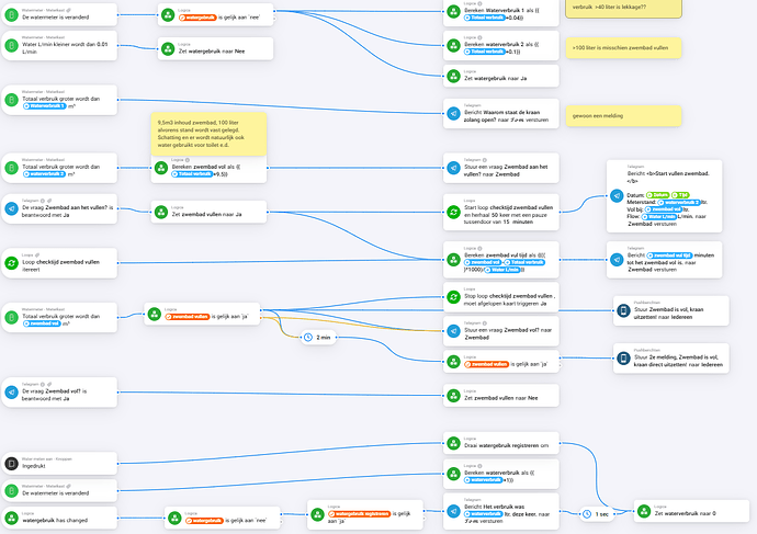

Nu heb ik een vraag voor een formule.
Ik heb een logica #zwembad vol (huidige meterstand watermeter +10 m3) vast gelegd bij aanvang.
Iedere kwartier {{(#zwembad vol - #totaal)/#L per minuut}} geeft mij het aantal minuten tot het bad vol is.
Ik wil echter graag een tijdstip weten wanneer die vol is. Dus ieder kwartier #tijd + de minuten die hij nog moet.
Hoe maak ik hier 1 formule van?

Misschien hier even de flows plakken zodat het te zien is hoe je het hebt gemaakt. En vertellen hoe je het had bedacht.
Zijn vast mensen die goede tips hebben.
Dit is de flow die ik nu gebruik.
ipv. het aantal minuten zou ik graag willen weten hoe laat hij vol is. Geen getal maar een tijdstip dus b.v. 21:30 uur.

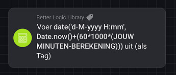

Je kunt dit proberen met een Beter Logic Library-kaart. Die rekent jouw minuten-nog-te-gaan uitkomst om naar milliseconden en telt die op bij de huidige tijdstempel (aantal milliseconden verstreken sinds 1970). Vervolgens maakt hij de nieuwe tijdstempel op in een begrijpelijk datum- en tijd-formaat en plaatst dit in een tag die je voor verdere verwerking kunt gebruiken.
Ha ja, ik had net ook zoiets gevonden @SunBeech
Dank, hier kan ik wel iets mee.
Ik ga ze beide proberen aangezien het vullen geen dagen duurt.
