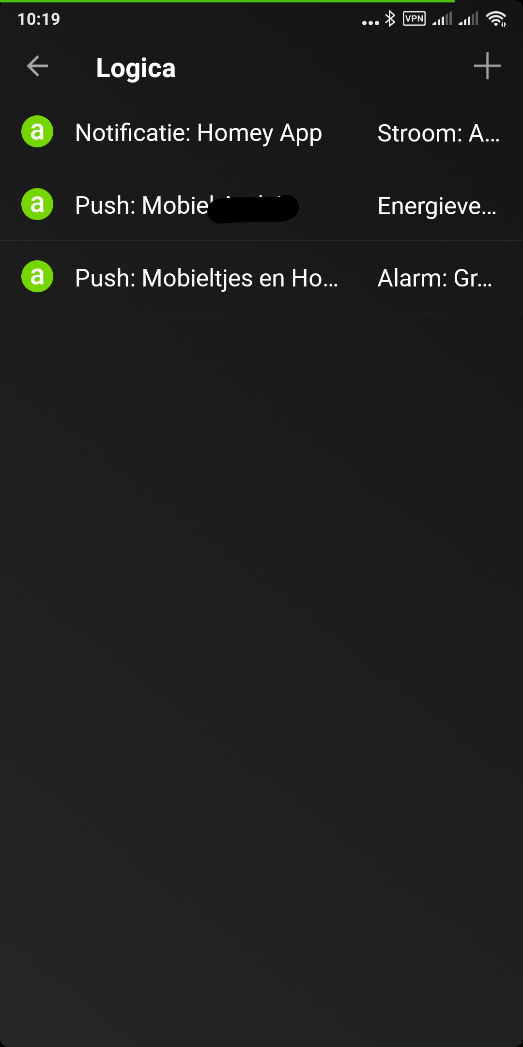

Ik heb variabele gemaakt die ik vul met de melding, als deze wijzigt dan stuurt hij een push naar iedereen.
onderstaande heb ik nu aangemaakt en werkt naar tevredenheid.

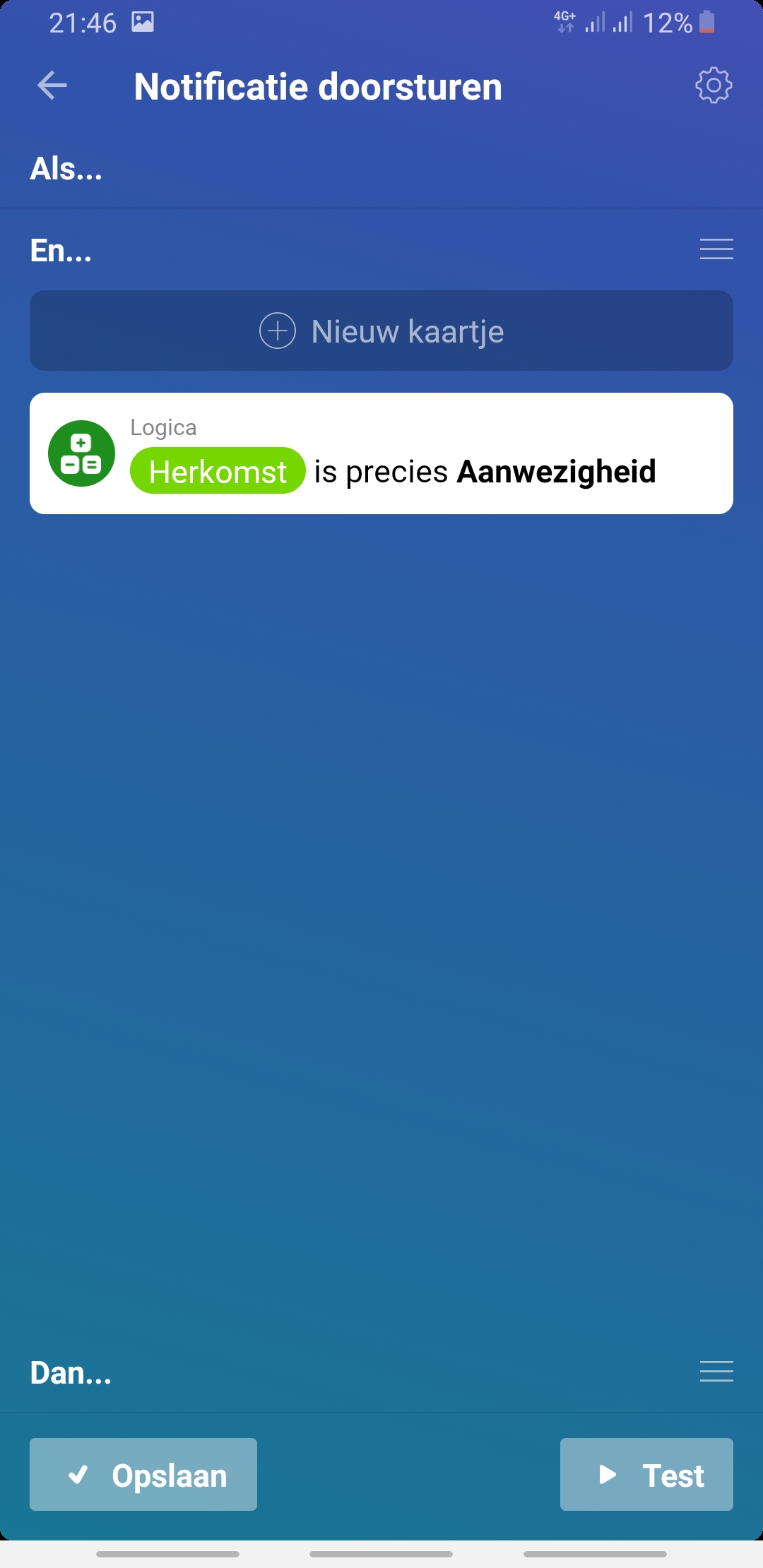

Dit is heel simpel op te lossen met 1 flow
Nu worden alle notificaties omgezet naar een push bericht.
Of als je alleen specifieke notificaties wilt doorsturen bijvoorbeeld die van aanwezigheid
