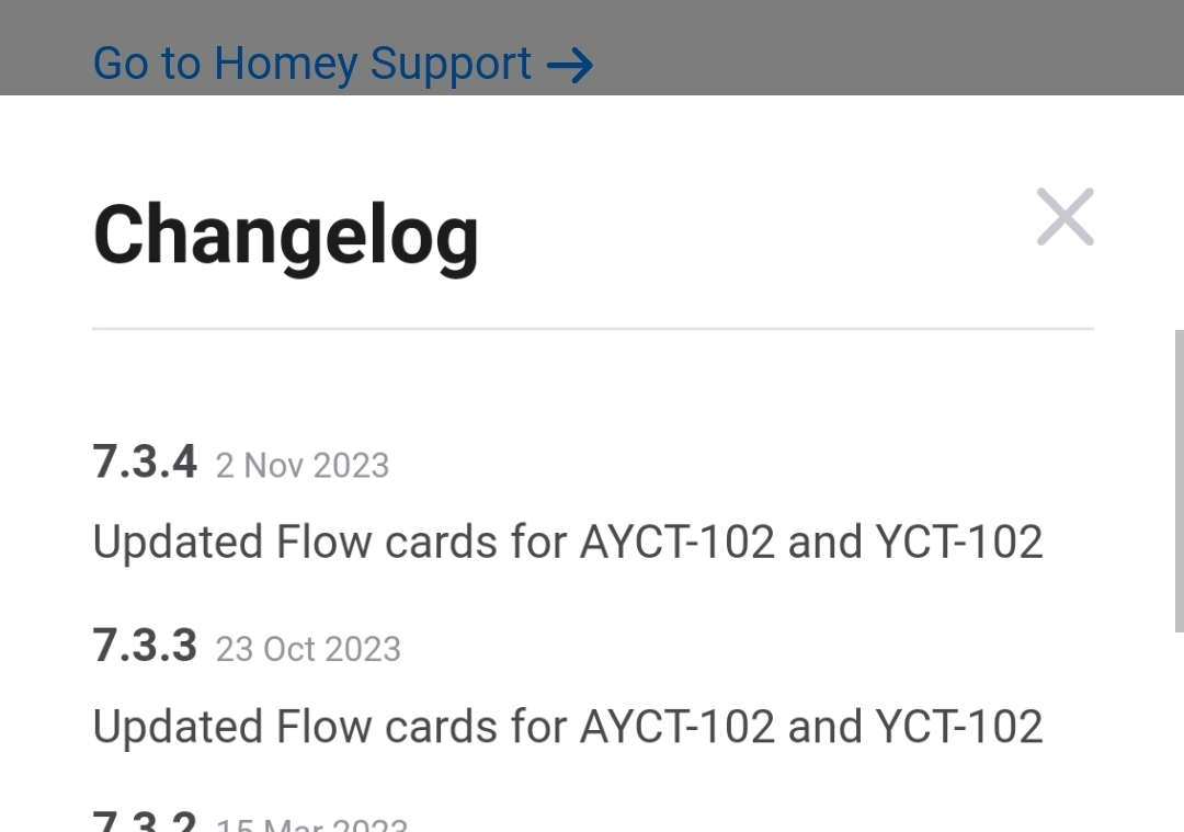

Sinds een paar dagen reageert de AWS-3500 niet goed meer. Het probleem “lijkt” zich voor te doen na de laatste update van de app of die van de Homey Pro 2023 (10.2.1-rc.1).
Na een herstart en geduldig even wachten werkt het schakelen weer.
Iemand anders hier ook last van?
Graag advies!
Van de app deze update
