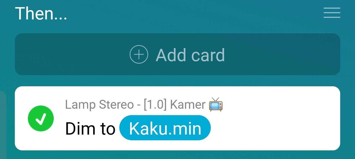

het gaat toch nooit werken als ik geen apparaat definieer?
de kaart geeft nu aan:
ik kan nergens anageven wélke lamp ik aangestuurd wilt hebben.

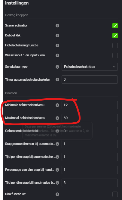

Is het niet in de Settings/Instellingen van het apparaat/device te vinden, zoals voor sommige wel:
(Zwave apparaat die dit ondersteund.)
Wel apart, bij mij is 1% echt praktisch het laagst. Met de a.b. kan ik ze amper nog lager krijgen, en ja dan zie je bijna niet dat ze branden.
Ik weet niet of het helpt, maar met kaku zelf, kun je op 1 of andere manier het laagst bruikbare dimnivo instellen (want dat hangt van de gebruikte lamp af).
@Arie_J_Godschalk Bij mij is het enige geavanceerde dat je “always power on” kunt kiezen, meer niet.
ik heb de schakelaar zelf (nog) niet in homey staan, die staat rechtstreeks naar de ACM-250-LD toe gekoppeld.
Ik zie bij de instellingen van die ACM net als @Peter_Kawa niet de opties die jij ziet, in mijn geval alleen:

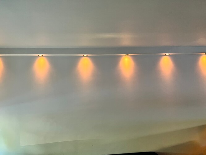

Ter illustratie het daadwerkelijke verschil tussen 1% met homey (de fellere versie dus) en het minimum via de schakelaar.
