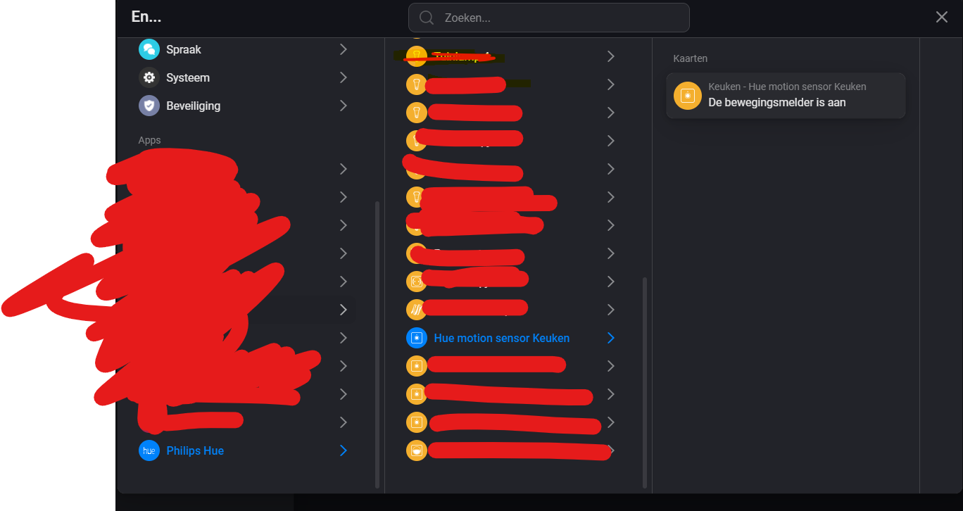

Ik heb in mijn keuken een bewegings sensor van Philips.
Wat ik wil is: een flow maken dat de lampen bij beweging en te weinig licht aan gaat.
Ik ben hiermee al aan de slag gegaan, krijg alleen niet voor elkaar.
Zie hier de Flow: Shared Flow | Homey
Ik kan niet LX en beweging in 1 krijgen.
  1. Of ik krijg hem zo.
  2. Of zo.
Krijg bij en geen LX.
Graag hoor ik een mogelijkheid, misschien met een voorbeeldje haha.
Alvast bedankt!
ALS beweging EN Lux is minder dan 3 (logica kaartje “is kleiner dan” en dan de tag opzoeken van je Lux apparaat) DAN doe de lamp aan.
Bij EN kan ik geen LX toevoegen.
En ook geen logica kaartje zoals ik omschreef?
Zo?
Precies!
Bedankt, ik ga hem testen!
