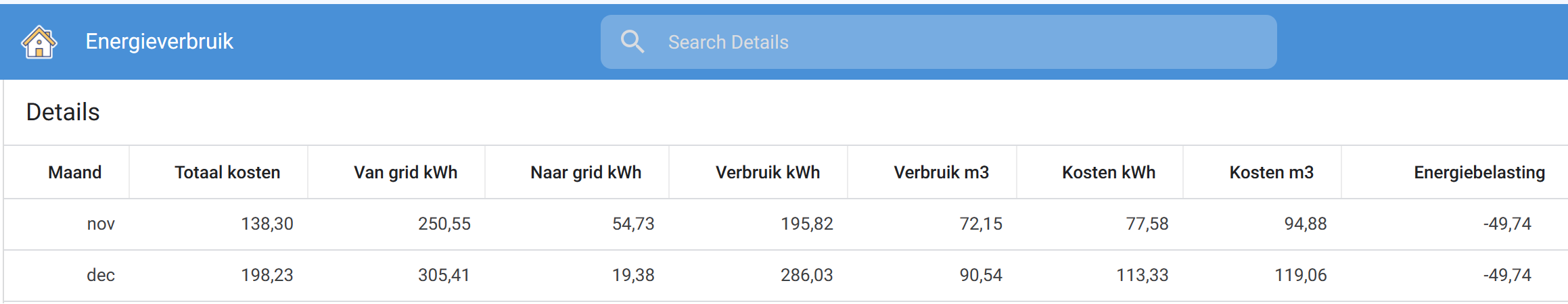

Je kan tabellen koppelen en deze op verschillende manieren tonen. Er zijn uiteraard beperkingen, maar ik vind het er best aardig uit zien. Onderstaand als voorbeeld het resultaat van een zondagmiddagje stoeien:

Kunt u misschien in meer detail uitleggen hoe de Google Sheets moeten worden gestructureerd en welke koppelingen u hebt gemaakt? Ik denk dat dat het grootste probleem is.
Ik gebruik momenteel Google Sheets om de dagelijkse opbrengst van mijn (kleine) fotovoltaïsche systeem bij te houden. Maar helaas ben ik niet zo bekend met Google Sheets.

Thnx. Er zijn verschillende manieren maar zal aangeven hoe ik het heb gedaan. Ik heb verschillende tabbladen voor het dagelijks opslaan data energie/gas/opbrengst zonnepanelen. Per regel in een tabblad wordt de data van die dag opgeslagen. Inclusief kolommen met dag/maand/jaar.
Daarna heb ik voor elke weergave (tabel, grafiek etc) een tabblad gemaakt. (Dit vind ik makkelijk voor het beheren van de data). Appsheet werkt met tabellen. Per tabblad kan je een tabel maken die je koppelt aan de app. Ik heb bijvoorbeeld een tabel voor maandelijks en dagelijks energie verbruik. In de tabellen wordt met een formule en/of berekening de cijfers uit de tabbladen met de dagelijkse data opgenomen. (In een enkel geval maak ik ook wel gebruik van een tussentabel op een apart tabblad voor het maken van een berekening.)
In Appsheet maak je een koppeling met de sheet en betreffende tabblad. De data die in de tabel staat wordt dan gesynchroniseerd.
Voorbeeld van de data Details:
In de app ziet dit er dan zo uit:
In Appssheet kan je de volgorde van de kolommen wijzigen.
Hoop dat dit het wat duidelijk maakt. Je mag me altijd een PM sturen.
