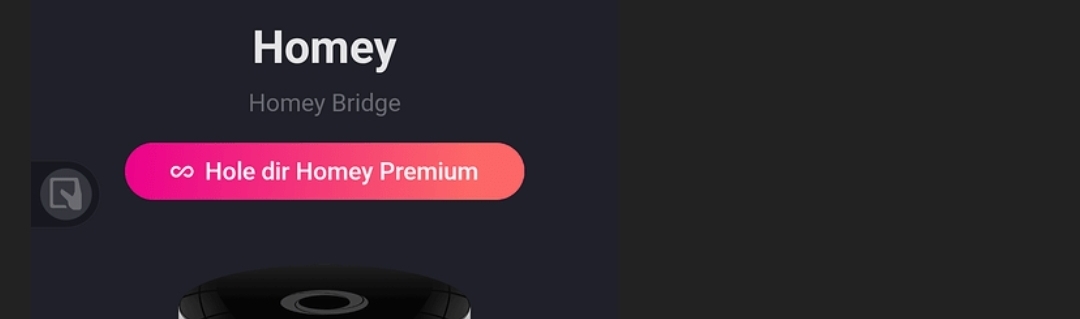

Ich verstehe den Satz über die Bridge nicht ganz, denn wie kann man die Bridge einbinden, wenn die App nur eine 1S-Verbindung mit dem Pro Mini hat?
Haben du nicht versehentlich eine Homey Cloud erstellt?

Homey Premium ist nur für Homey Cloud verfügbar: Das bedeutet, dass du die Bridge versehentlich mit einer Homey Cloud-Instanz gekoppelt hast…

Ich habe nun die Homey Cloud gelöscht und kann nun die Bridge ohne Cloud und ohne funktionierenen Homey mini pro nicht in die App einbinden.
Somit kann ich auch kein Foto davon hochladen.
