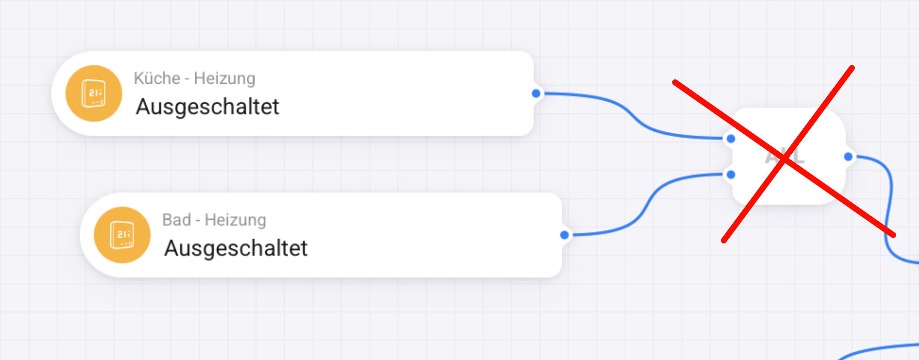

beim ausschalten funktioniert es leider noch nicht so, wie ich es mir wünsche. erst wenn ALLE Heizkreise ausgeschaltet sind, sollte auch der Shelly ausgeschaltet werden. leider funktioniert das so - siehe Screenshot - leider nicht. der Shelly wird leider nicht ausgeschaltet…
hab ich wieder einen Denkfehler?

Zwei oder mehrere Wenn… Flow Karten dürfen nie mit einer ALL Flow Karte verbunden werden!
Damit diese Konstellation funktionieren müsste, müssten beide Tado Thermostate zur absolut identischen Zeit ausgeschaltet werden.
Wenn… Flow Karten werden immer nur bei Zustandsänderungen ausgelöst, z.B. wenn das Thermostat ausgeschaltet wurde, oder wenn sich die Temperatur von 21 auf 22 °C geändert hat.
Die ALL Flow Karte kann hinter den Und… Karten eingesetzt werden, aber nicht hinter den Wenn…* Karten.
