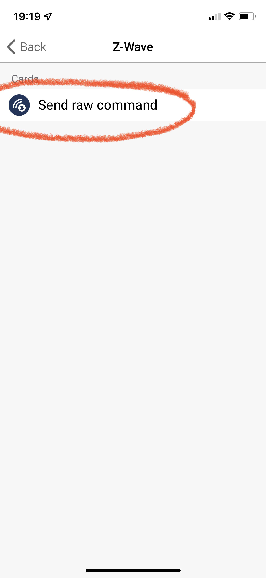

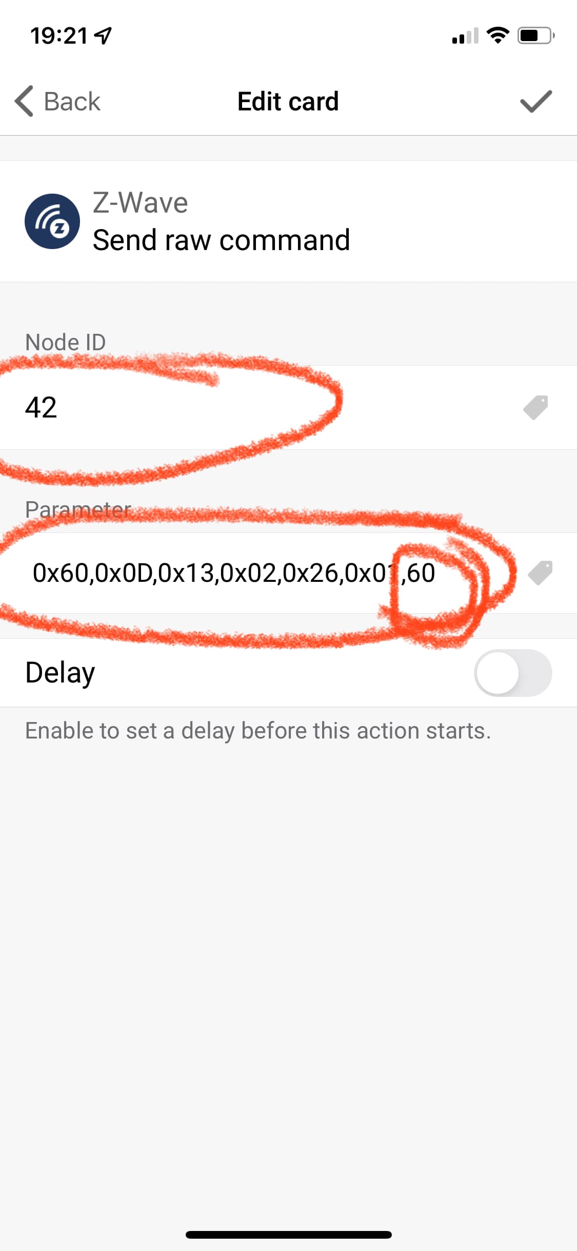

Hoofdstuk 4 kan ik het gedeelte ’ Then…: card: System/Z-Wave/Send raw command, DeviceID:’ niet vinden.
Ik zie nergens staan Z-Wave.
Moet ik daar iets voor downloaden?
misschien helpen de schermen… of misschien ondersteunt je Homey Z-Wave niet.
Het werkt!
Bedankt voor de info AK!
Zonder jouw handleiding was het niet gelukt.
Z-Wave kreeg ik in het begin niet te zien.
Via de instellingen eerst naar experimenten gegaan, hier wen aantal dingen op aan gezet en daarna was Z-Wave wel zichtbaar onder system.
