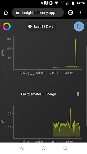

Sinds enige tijd heb ik in de keuken een Neo Coolcam NAS-WR01ZE Z-Wave Plus Smart Power Plug geplaatst om het verbruik te meten van oven/koelkast/vriezer.
Via inzichten ‘Insights’ zie ik wel een grafiek maar geen data (cijfers).
Hoe kan ik dat wel zichtbaar maken bv. cumulatief xx Kwh per maand/week oid?
Groeten,
Peter
Kijk eens naar de app: Power by the Hour App voor Homey | Homey
En via je computer naar insights gaan levert ook al wat meer data op. Nu kunt dan ook een csv overzicht downloaden. Insights vat wel je data samen, dus als je meer details wil, dan is bovenstaande suggestie voor jou de beste
