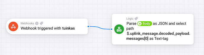

Die app had ik bekeken. Aanwijzingen voor gebruik zijn erg summier voor mij. Tot nu heb ik er dit van gemaakt om eens te kijken wat ik ontvang. Maar ik lijk niks te ontvangen. Ik doe ws. iets fout in de syntaxis.
Helaas zijn Homey’s flows nogal beperkt en bestaat er bv geen makkelijke manier om over meerdere messages te itereren. Het is dan misschien makkelijker om de uitkomst van de Webhooks trigger door te sturen naar een Homeyscript zodat je alle data in één keer uit het bericht kunt halen.
