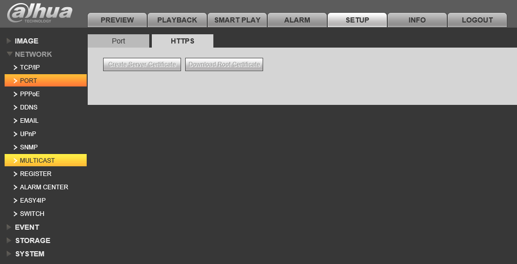

Deze optie stond op de camera nog op “on” zag ik. echter maakt dit helaas geen verschil. ik denk dat dit wel had kunnen helpen wanneer ik direct met de camera verbinding maakt wanneer deze dus zonder tussenkomst van NVR aan het netwerk had gehangen. bij de port opties van de NVR is deze optie helaas niet beschikbaar zie hier onder:
tablad 1 van NVR port settings:
tablad 2 van NVR port settings:
hoe dan ook zal ik hem nu op “off” laten staan wellicht dat het toch iets brengt tijdens het verder uitproberen van andere opties en URL’s
