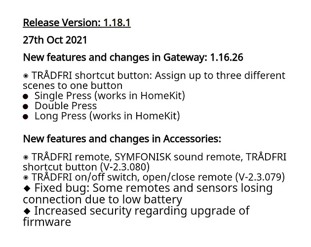

Die versie dateert alweer van 27 oktober 2021. Geen idee wat de doorlooptijd bij Ikea is, maar vermoed dat degene die je nu koopt wel op die versie zit. En anders kan je hem ook altijd terugbrengen.

https://ww8.ikea.com/ikeahomesmart/releasenotes/releasenotes.html
