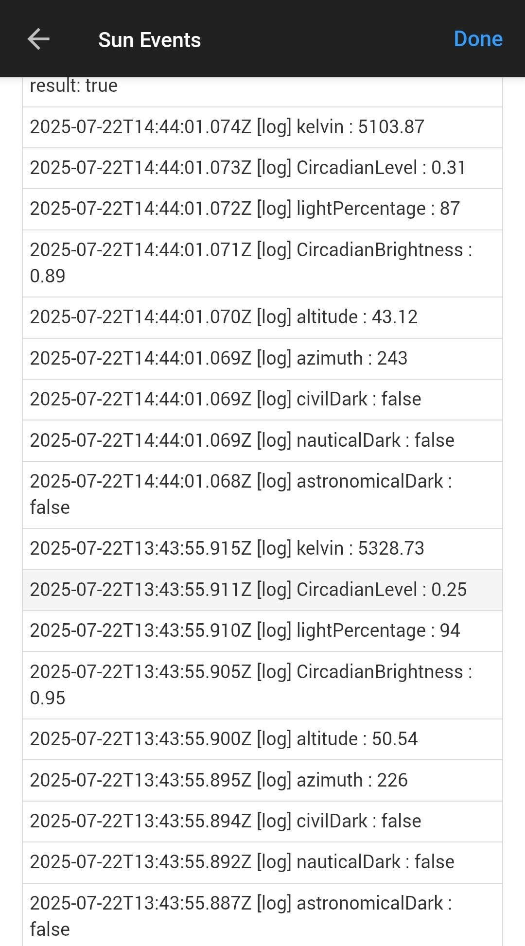

Misschien ook interessant, de Zonnestanden app heeft ook een aantal zon-afhankelijke waardes voor circadian en kelvin:
Bedankt voor jullie reacties zover, allemaal interessant. De zonnestanden app gebruik ik al, maar bij bewolking kan het toch donker worden en wil je eigenlijk het licht (bij beweging) alsnog aan laten gaan. Dan werkt de de zonnestanden app minder goed.

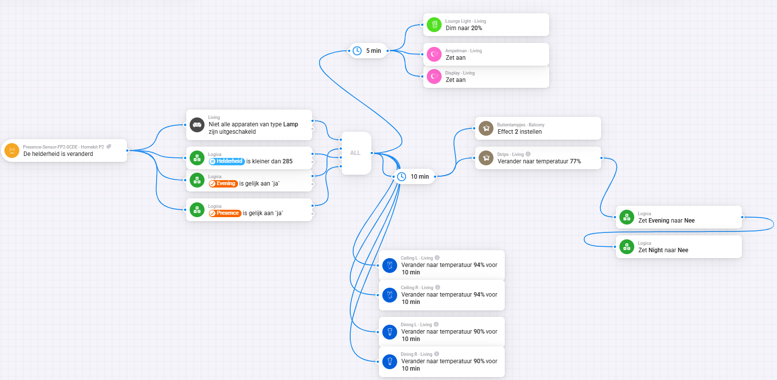

Ik heb zoiets voor mn verlichting in woonkamer en keuken. Ik werk met een luxmeter die buiten hangt en eentje in de keuken. Mn keuken verlichting gaat aan onder een bepaalde lux (keuken) en bij beweging. Woonkamer gaat savonds aan mbv de lux meter buiten, eerst dimmen van 1% naar 30% in een koelere kleur over een bepaalde tijd. Bij lagere lux gaat ie over naar een warmere kleur en schakelt meer verlichting aan

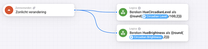

Toevallig ook mee aan het spelen. (zocht iets anders en kwam dit tegen in een topic) Mijn flow:
Gebruikte app:
