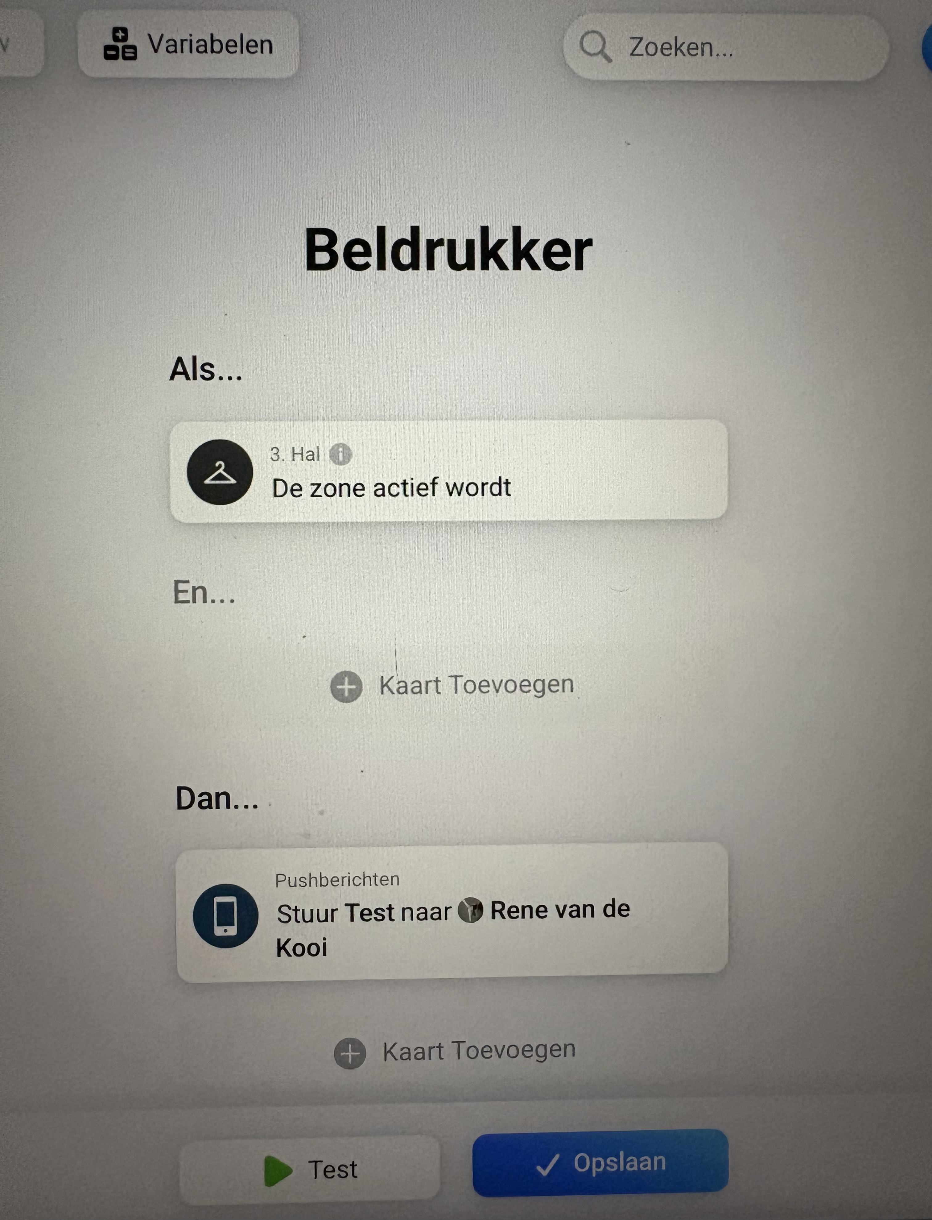

peter, ik heb als test een flow gemaakt, op de deurbel gedrukt maar er gebeurd niets, ook kan ik totaal geen optie van de deurbel kiezen, heb jij nog een idee?

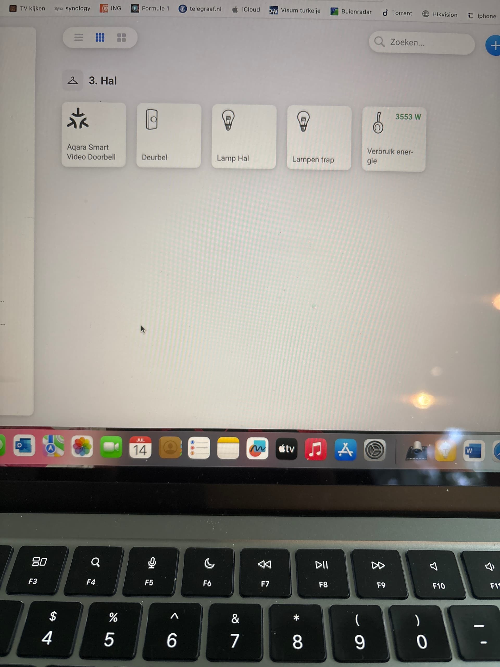

Kijk je wel bij de zone “carport” want dat heb je ingesteld in het plaatje, instellingen.
Zone heb ik hal van gemaakt :winking_face_with_tongue:
Keej. En als je nu naar die zone, zone Hal, navigeert, tijdens het toevoegen van een Als kaart?
Dan moet je daar een paar flowkaarten voor die 5 apparaten vinden, waaronder de deurbel.

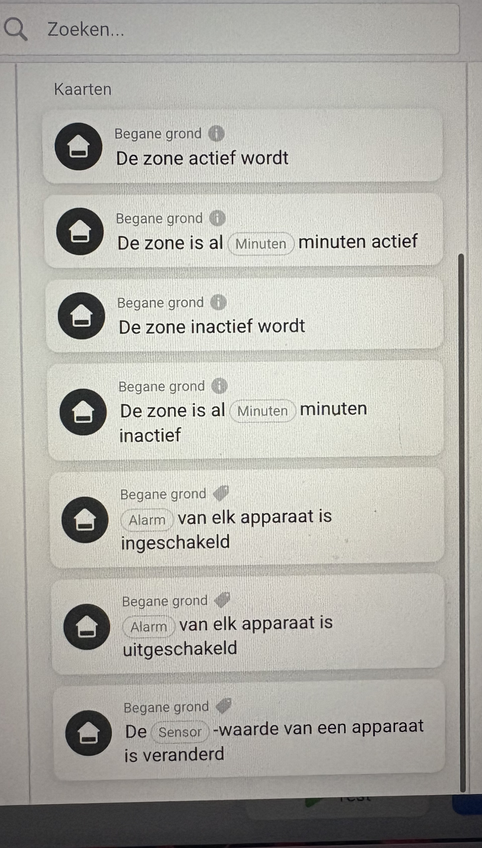

voorbeeld van mijn Hal zone (heb geen bel):

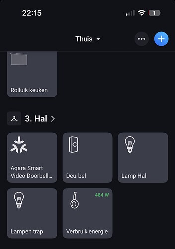

Alleen de oude bel staat er tussen de nieuwe niet
Ik zie het, vreemd.
