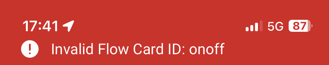

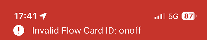

@Monique_Jilesen volgens mij is er toch meer stuk. Ik krijg de airco’s niet meer bediend via Homey. Toshiba app ook al een keer opnieuw geïnstalleerd en daarna nogmaals de airco’s toegevoegd maar blijf bovenstaande foutmelding houden;
Of bedoel je dat ook, dat die fix nodig is om dit te verhelpen mbt helemaal geen respons via Homey?
De fix is nog niet goedgekeurd door Homey, de testversie werkt prima bij mij (link van officiële versie met /test erachter)
Testversie werkt inderdaad! Zodra geinstalleerd, worden de units opgehaald en werken ze (weer), zonder ze opnieuw te moeten toevoegen. Hierdoor blijven de flows ook intact :slight_smile:

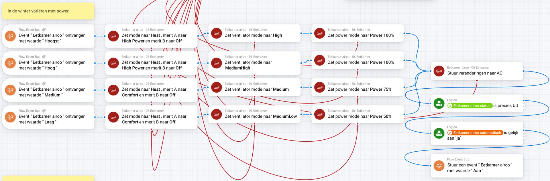

@Monique_Jilesen ik bemerk dat de flow niet goed gaat bij het wijzigen van de temperatuur. Ik begin in dit voorbeeld (advanced flow) met een uur “power” op 25 graden, daarna wil ik dat de airco terug gaat naar 20 graden, maar dat werkt niet. Je ziet in de Homey de airco keurig de nieuwe temperatuur ingesteld staan, maar in de Toshiba app zelf zie je het niet wijzigen. Na korte tijd leest Homey de status van de airco ook opnieuw uit en dan staat de temperatuur nog op het oude ingestelde.
Handmatig wijzigen van de temperatuur gaat wel gewoon goed.
Volgens mij moet je de wijziging nog naar de airco sturen:
Dat heb ik wel zien staan, dus die zet je erachter in je flow?
Klopt. Dit is een deel van een flow waarin ik in de winter afhankelijk van de thermostaat instelling en temperatuur de airco harder of minder hard laat werken:
Na het zetten van de instellingen stuur ik deze naar de airco. Werkt perfect!
