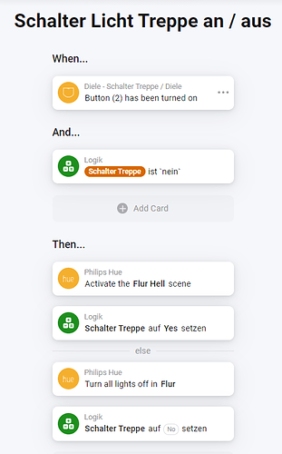

Es ist genauso wie @chanlee es beschreibt.
Ich nutze keine Hue Bridge deshalb kann ich keine Hue-Szenen verwenden.
Wenn ich Hues manuell einschalte welche vorher per Flow auf 0% gedimmt wurden nutze ich so einen Flow.
Weil der in Kombination mit der Hue-Bridge eine Szene setzt… ![]()

Dein Flow ist einfach, aber eben nur einschalten.
Mit der ein/aus Kombi wird’s etwas schwieriger.
Gute Idee, da steckt aber noch einiges mehr dahinter
Auf wen bezieht sich diese Aussage?
Was @chanlee mit den zusätzlichen Variablen realisiert it eigentlich nur die Aktionskarte “Ein- oder Ausschalten” bzw. “Toggle On/Off”.
Durch seine Variante mit der Variablen wird beim Einschalten immer die Szene “Flur Hell” gestartet. Würde er nur “Ein- oder Ausschalten” bzw. “Toggle On/Off” nutzen, würde der letzte Zustand, welcher eventuell durch Flows oder händisch in Helligkeit und Farbe verändert wurde, aktiviert werden.

Mein Flow ist eine mögliche Lösung für Deinen, nicht funktionierenden Flow “Sa5 Strip1”.
Also was soll ich sonst noch posten? ![]()
Da muss er natürlich statts „Hue Szene“ „Dimmen auf“ einbauen.
