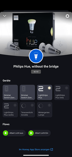

Ich habe sie direkt über Zigbee und an Philips Hue without the Bridge angeschlossen dasselbe Problem. Ich will die Lampen nicht über Hue Bridge steuern sondern über Homey.

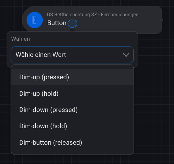

Aktuell habe ich 4 Dimmer Switch V2 direkt mit meinem HP23 verbunden und diese Funktionen stehen zur Verfügung:
Kann es sein, dass Du bei Deinen Versuchen keine der beiden Homey Apps installiert hattest? Eine andere Erklärung hätte ich dazu nämlich nicht.
Das hier ist der Link zum Homey App Store und der Philips Hue, without the bridge App. Also der App, mit der man die Philips Hue Geräte direkt mit dem Homey verbindet:

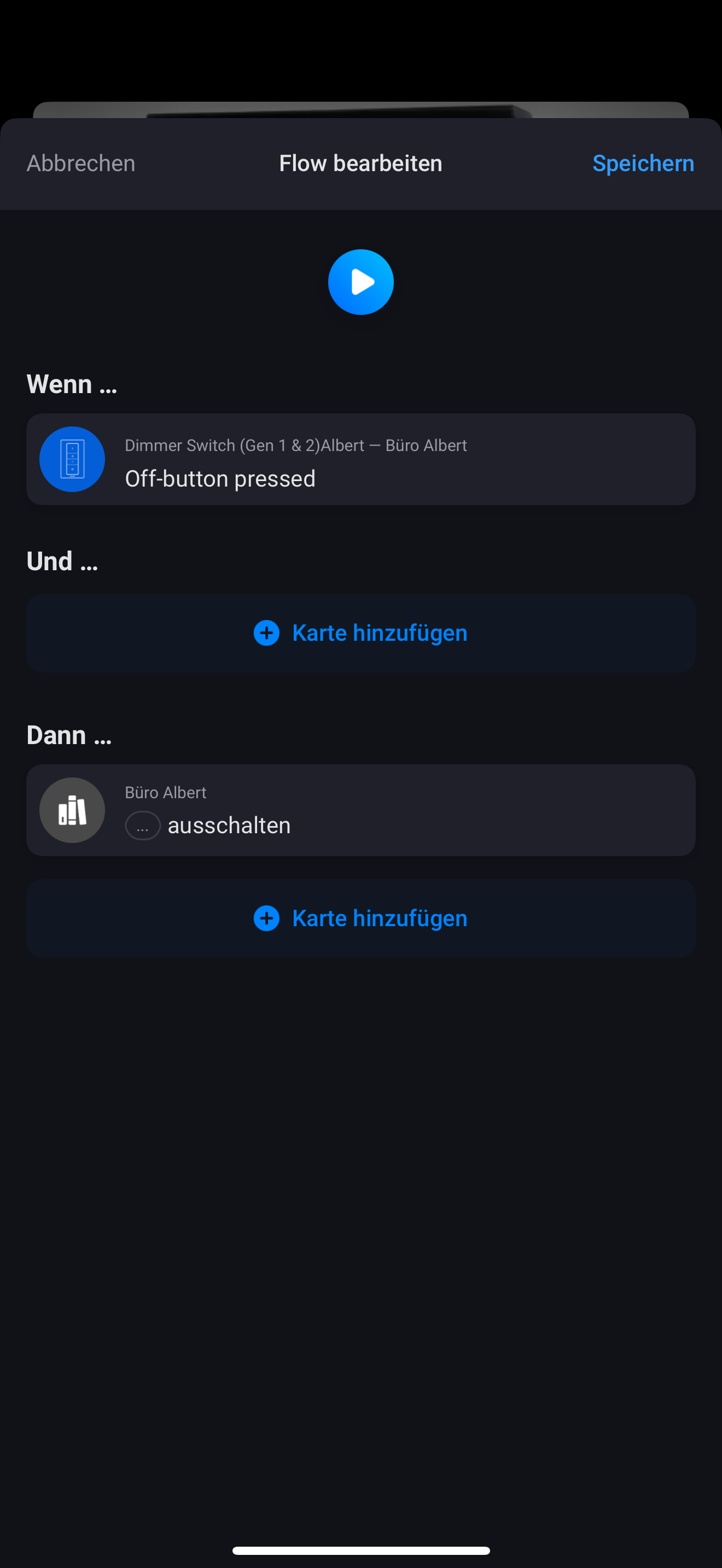

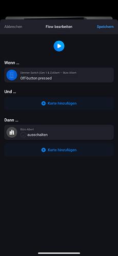

Hallo Dirk Danke für die Infos So sieht das bei mir aus. Flow einschalten geht Flow ausschalten gibt auch ein grünes Häkchen doch das Licht geht nicht aus. Irgendwie kommt das Aussignal nicht bei der Lampe an.

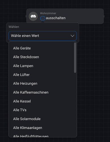

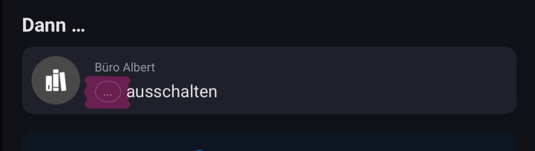

Bei der Dann… Karte hast Du keine Geräteart ausgewählt:
Danke Dirk Ich habe keinen Wert Alle Geräte nicht angegeben. Funktioniert jetzt bestens.
