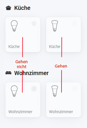

Ich hab grad was probiert, ich hab beim Einrichten gesehen, dass das Wohnzimmer und die Küche je 2x angezeigt wurden, einmal eine Birne in Birnenform und die andere sieht aus, als wenn die obere Rundung abgeschnitten wurde. Siehe Bild:
Hast die Lampen ggf. mehrfach versucht einzurichten? Die runden Birnen scheinen Standard Zigbee devices zu sein. Kannst du dann wieder löschen. Die anderen sind die optisch die original HUE Birnen und die funktionieren dann ja.
Die runden habe ich schon gelöscht, danke für Deine Hilfe.
