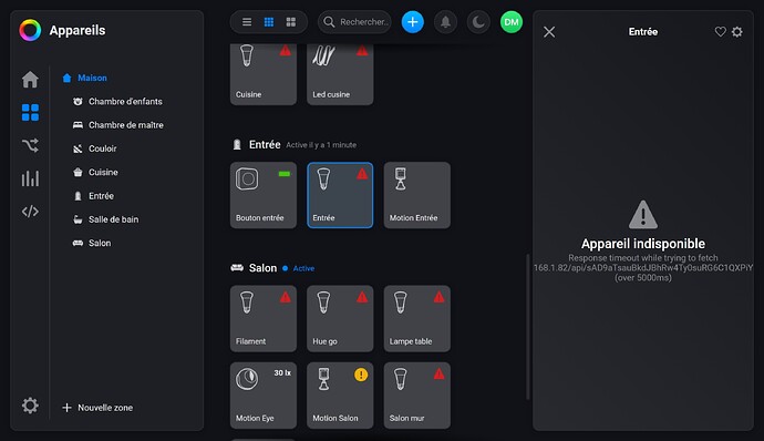

Et là, début des problèmes car plus de connexion avec mes lumières. Message d’erreur suivant :
Dans le message ce que je trouve étrange c’est qu’il manque le début de l’IP.
Dès que j’enlève le RJ45 ça repart nickel. Je ne comprends pas ![:frowning: :frowning:](https://emoji.discourse-cdn.com/twitter/frowning.png?v=12)

Bonjour, j’ai retourné l’adaptateur Ethernet, trop d’instabilité. je n’ai pas eu de retour du support autre que les conseilles habituels.
Si tu regardes dans les docs, notamment autour de Matter et Thread il est indiqué que l’adaptateur est pris en compte sur ces protocoles, mais difficilement, j’imagine que le driver n’est pas optimisé.
Il y a aussi des “blocages” coté Box, l’as tu redémarré ?
Merci pour ton retour Henri.
Oui, j’ai fait plein de redémarrages. Je suis allé assez loin sur ce que je pouvais essayer et essayer de comprendre. J’ai même fait un reset de ma box et je suis reparti à zéro.
Ce que je ne comprends pas, c’est que la box est bien connecté quand je suis juste en RJ45. J’arrive même parfois à avoir la connexion aux lumières, puis la connexion se perd quelques secondes après.
À part une défaillance réseau via l’adaptateur, je n’arrive pas à comprendre pourquoi ça ne marche pas (peut-être des micro-coupures réseau).
Je partagerai le retour du support quand ils m’auront répondu. Je renverrai le câble si ça ne marche pas mieux. Ce serait quand même pas mal que l’équipe Homey se penche sur le sujet.
