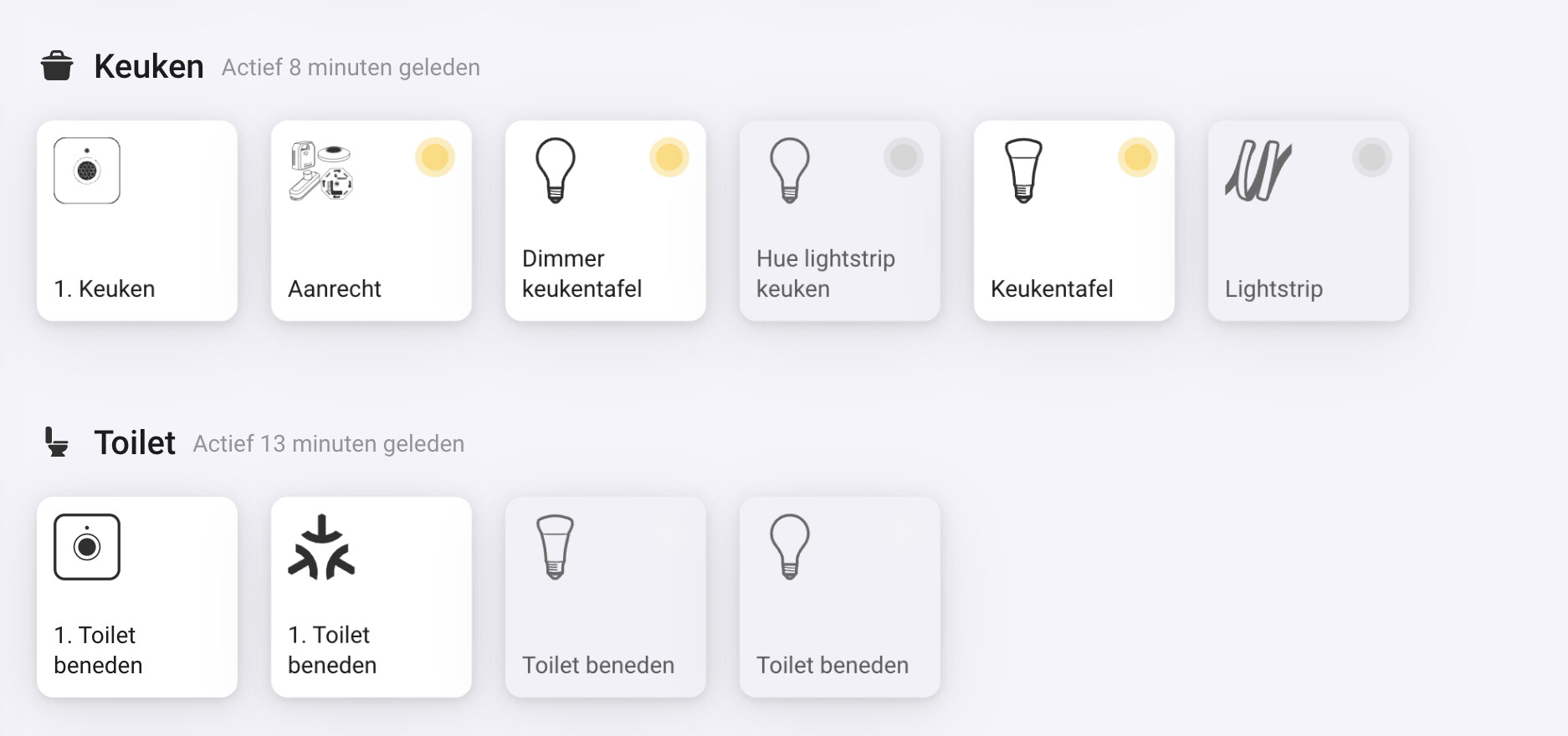

Ik heb Matter met de HUE bridge goed werkend gekregen, maar toch een vraag. Sinds ik Matter heb geactiveerd zie ik echt een verbetering in de reactie tijd van lampen en dat is fijn.
Toch is er nog iets bijzonders. Na de upgrade van de HUE bridge naar Matter heeft hij feitelijk alle lampen en sensoren verdubbeld. Elke lamp zit er dus 2x in.
De vraag is kan ik zomaar de gewone lamp (dus niet de Matter versie) weggooien?
Zie screenshot.
Ik zou eerst even checkenof je die niet in een flow gebruikt.
Want als je de lamp weggooit raakt de flow corrupt…
Wat ik heb gedaan
1 check of er flows zijn met de lamp
2 open een voor een die flows en vervang de lamp door zijn matteer broertje
3 pas als alle flows verdwenen zijn de lamp verwijderen
Let wel goed op dat je. Jet per ongeluk een matter lamp verwijderd…
Want hoe je die dan weer terug krijgt is mij nog een raadsel

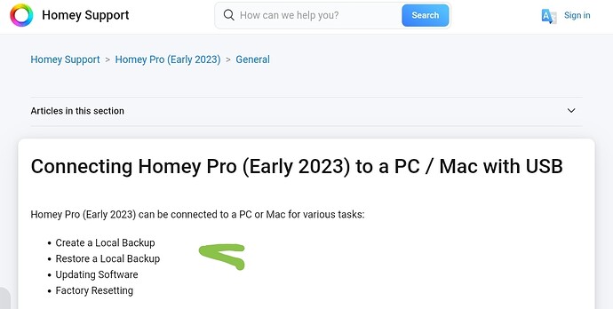

Nee een antwoord waar ik niets mee kan. Ik heb uiteindelijk een back up teruggezet waarin Matter het nog wel deed.
Tot nu toe niet meer gehad. Maar ben wel bang dat het weer gebeurd. Is ook jammer dat je maar een paar dagen backup kan bewaren en niet een goede backup ergens kan opslaan.

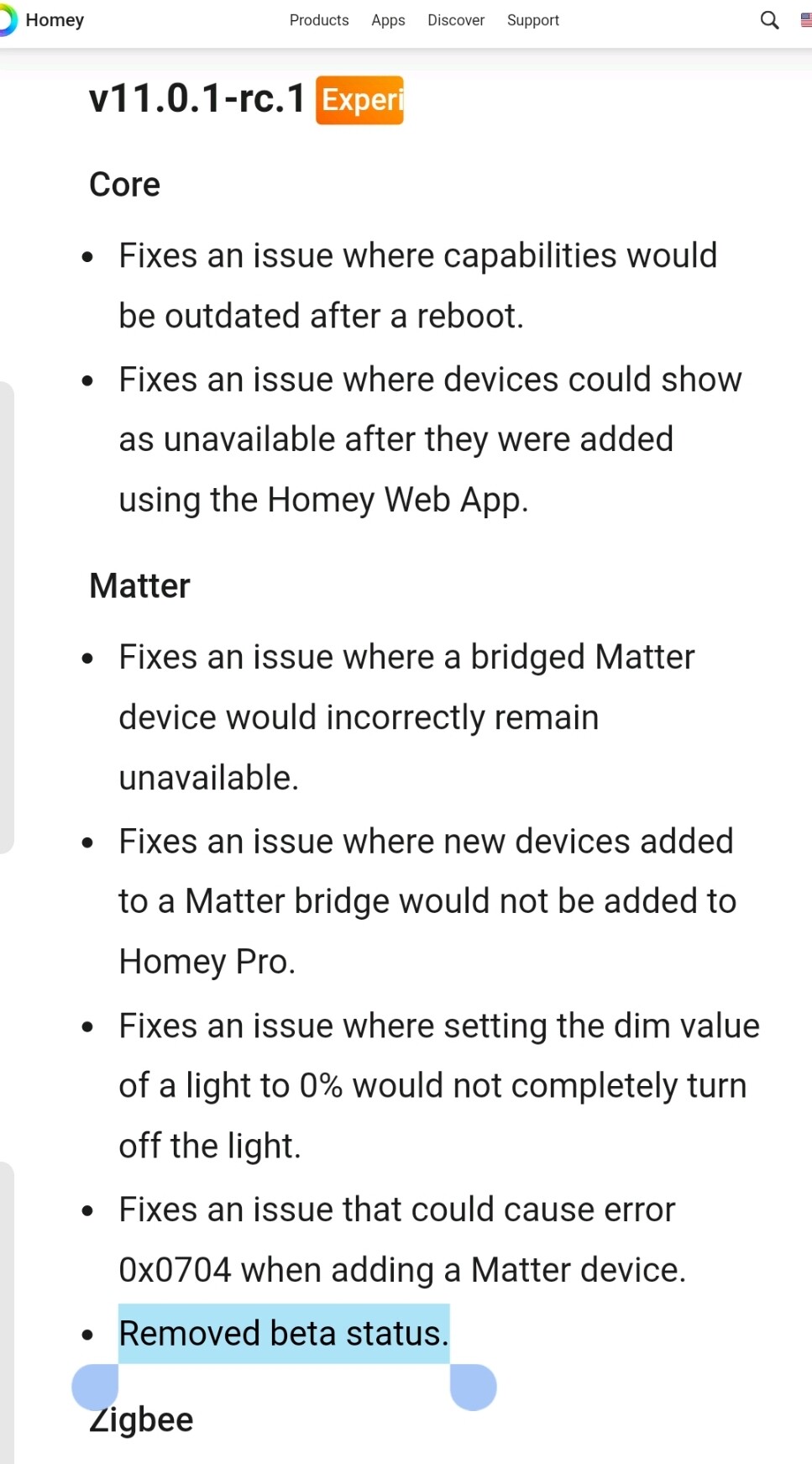

Dank, dan wacht ik nu even met het opnieuw inrichten tot een nieuwere versie van Homey. Begrijp dat in de nieuwe versie Matter uit Beta is. Nu heb ik behoorlijk veel problemen als ik Matter en de Hue Bridge gebruik. Wellicht helpt het ook als ik de HP23 bedraad ga aansluiten ipv Wifi only?
Ik denk niet dat “uit beta halen” het Matter gebeuren opeens foutloos laat werken.
Maar je kunt het i.i.g. nu al uitproberen:
Matter zonder beta is in de RC firmware versie te krijgen, of zou je inderdaad even kunnen wachten tot de stable firmware versie uitkomt:
