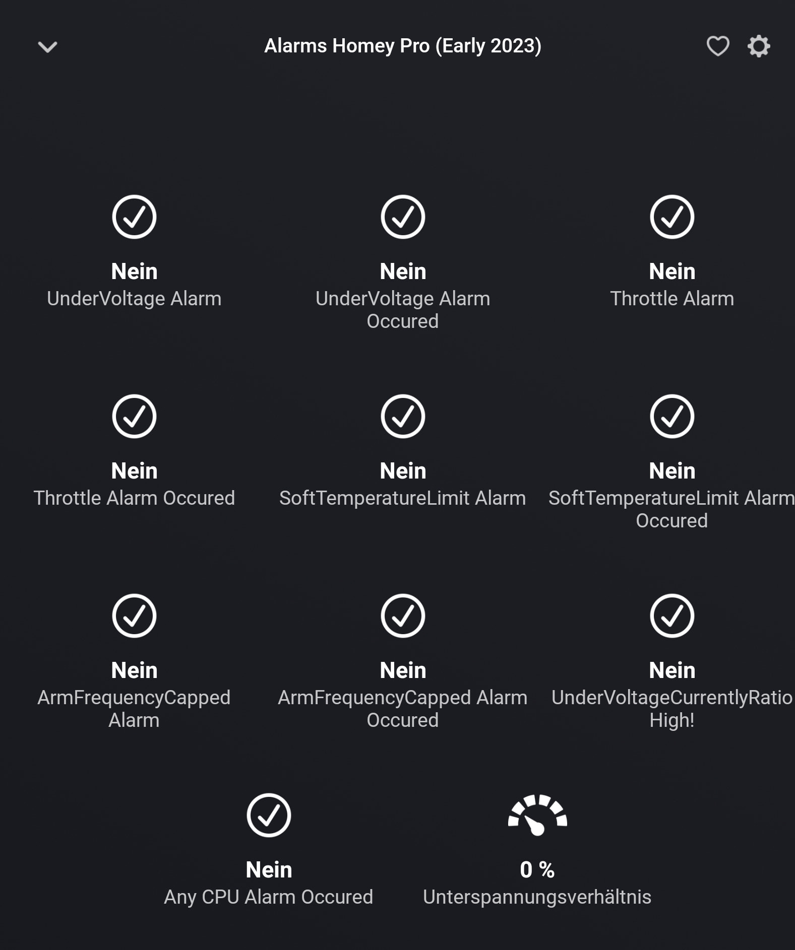

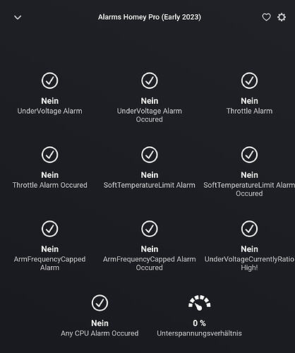

Die interals sind installiert und dort wird alles ok angezeigt:
