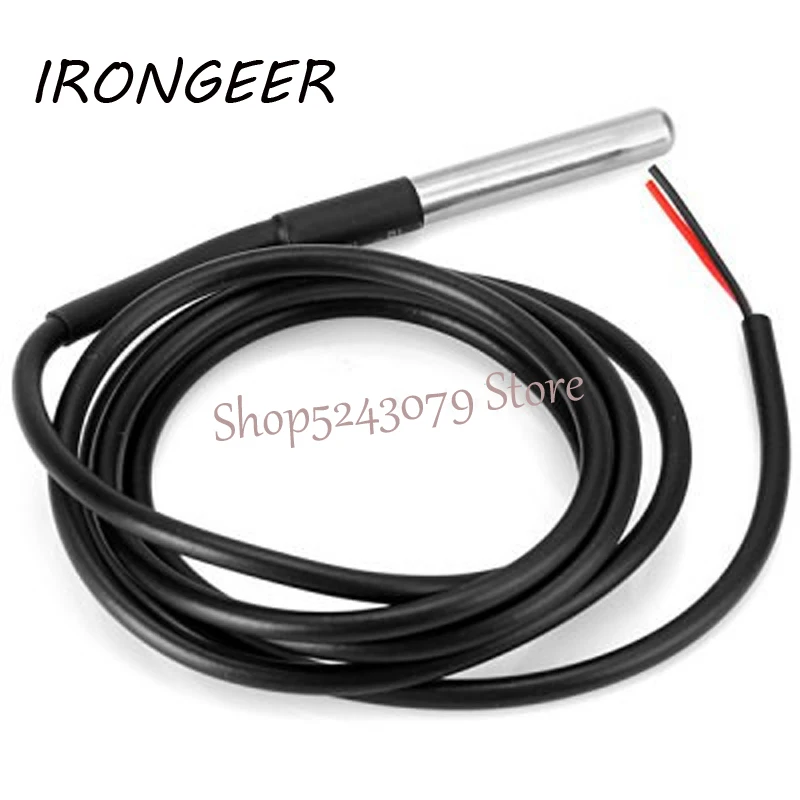

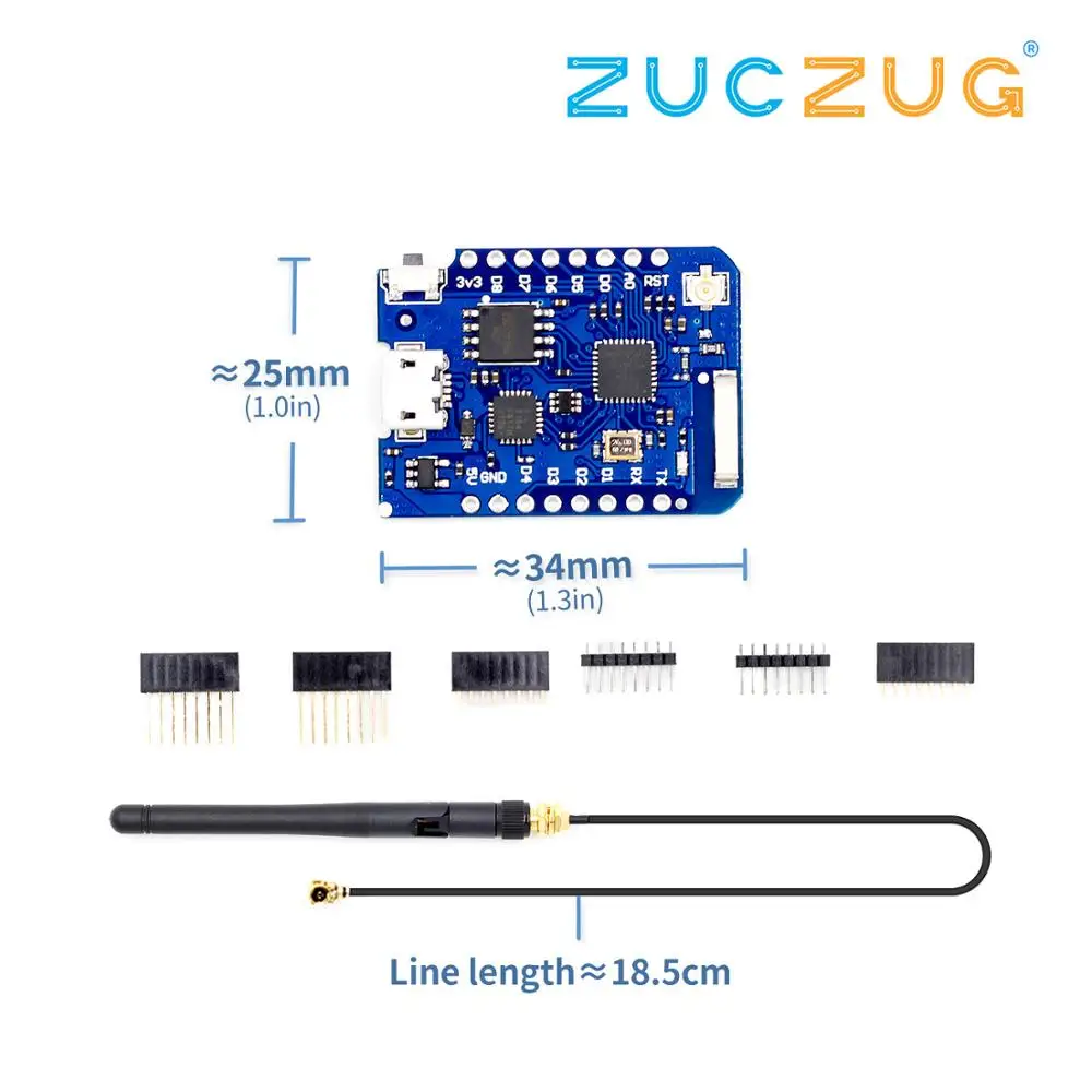

Das gleiche Setup bekommst du mit einem ESP8266 und dem dazugehörigen Temperatursensor (DS18B20) für unter 5€ zusammen.
Wenn du das innerhalb des Hauses nutzt brauchst du nicht mal große Gehäuse.
Ich finde es rausgeschmissenes Geld, wenn du für dieses Setup so viel Geld ausgibst.
Du hast dabei noch das Zusammenlöten und das Flashen mit ESPurna vergessen. Ein 3,2 Volt Netzteil kommt natürlich auch dazu.
Aber das Wichtigste, was du vergessen hast ist, dass hier viele Leute sind, die sich das Basteln so einer Lösung nicht zutrauen, oder einfach kein do it yourself Teil wollen.
Für dich und mich stellt das kein Problem dar, aber bitte immer an die Elektronik-Laien denken.
Dein Vorschlag ist toll. Mach doch bitte einen neuen Thread auf und poste ein Tutorial. Jeder der möchte kann dann deine Lösung nachbauen.
Naja, löten musst du nur bedingt.
Als Netzteil kannst du jedes 5V USB Netzteil mit einem MicroUSB Anschluss nehmen. Der Wemos gibt dann 3,3v über seine Pins raus.
Als Firmware kannst du Tasmota nehmen. Den Sensor bzw. die Sensoren kannst du dann auf die Platine stecken/löten.
Sobald der Wemos mit Tasmota geflashed ist, kannst du die Daten per MQTT senden. Du kannst auch mehrere ds18b20 in Reihe an einen GPIO schalten und auslesen. Was für einen Sinn das macht, ka.

Schade, dass das Kabel nur 1m lang ist. Wäre die perfekte Lösung für meinen Pool. Aktuell nutze ich einen Fibaro Tür-/Fenster-Sensor mit externer Sonde. Leider habe ich aber Signal-Probleme, sodass die Werte manchmal nicht ankommen.
Das ist doch kein Problem.
Die Leitung vom Sensor hat 3 Adern (plus, minus und Data). Die Spannung ist unter 5 Volt und zu vernachlässigen.
Du besorgst dir ein ähnliches Kabel, trennst das Sensorkabel und verlängert es. Wenn du bei den getrennten Stellen großzügig Schrumpfschlauch verwendest, ist das Kabel auch wieder wasserdicht.
Wie lang soll das Kabel den insgesamt werden ? Wenn du nicht über 5 Meter kommst, sehe ich keine Probleme.
Du kannst allerdings auch den Sensor an sich in eine wasserdichte Box einbauen. Strom rein und Fühler raus und mit Heißkleber oder Silikon die Löcher abdichten.
