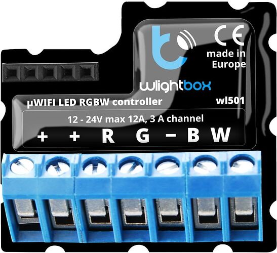

Ich habe von einem Bekannten gehört, dass die Komponenten der Firma BleBox sehr hochwertig und zuverlässig sind. Die Sensoren werden über Wlan angesteuert und sind teilweise über eine Homey App kompatibel.
Um das Ganze anfänglich preiswert zu halten, habe ich erst mal den Temperatur Sensor bestellt.
Ich plane auch mittelfristig alle LED Stripes von Osram, Hue und INNR, abzuschaffen.
Ich möchte sie gegen dumme, aber hochwertige Stripes tauschen. Eigentlich war vorgesehen die Steuergeräte der Stripes weiter zu verwenden, aber auch hier bietet BleBox eine Möglichkeit mit Wlan und Bluetooth.
Ich werde mir die Geschichte mal ansehen und berichten.
Bekommst Du bei Intuitech etwas billiger.
https://shop.intuitech.de/15_blebox
