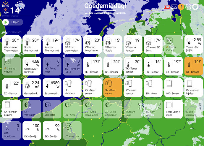

I heb het werkend met Buienradar, helaas is de URL niet zichtbaar :frowning:
Details vindt je op https://www.buienradar.nl/overbuienradar/gratis-weerdata
onderaan de pagina kan je de url voor jouw gebied generen
Cheers @Robert_Zwetsloot
Kun je een voorbeeld url geven? Als ik via deze link een url genereer en deze in homeydash plak blijft de achtergrond zwart…
Er is inderdaad iets veranderd op de buienradar site, dit werkt wel: https://api.buienradar.nl/image/1.0/RadarMapNL
overige variabelen kan je uit de code generator plukken, postcode, longitude, latitude, Zoomniveau
beetje knippen en plakken.
werd overigens zelf helemaal gek van dat bewegende beeld aan de muur, maar dat ter zijde.
Waar plak je die overige variabele dan er achter of ergens er tussenin kan je een voorbeeld geven alvast mijn dank
Een voorbeeld zou idd super zijn, bij mij blijdt de achtergrond maar heel ff zichtbaar
daarna zie ik alleen het dashbord. Wat dan verder wel goed werkt.
Bedankt!
https://api.buienradar.nl/image/1.0/RadarMapNL?w=500&h=350&vadjust=-200&hadjust=-300
dit is op een desktop, ik heb geen hub.
Ik denk dat er iets veranderd is want op de desktop werkt het wel maar casten naar een hub niet meer.
Dan krijg je wat Cautje zegt.
Maar dit is dan weer de “voorspelling” van het voorbije uur… Ook niet echt nuttig dus…
Klopt, helaas is er iets veranderd op de buienradar site. De enige URL die wel vooruit kijkt:
“https://gadgets.buienradar.nl/gadget/zoommap/?lat=51.99&lng=4.49861&overname=2&zoom=6&naam=2661&size=2&voor=1”
wordt niet als achtergrond geaccepteerd door homeydash.
