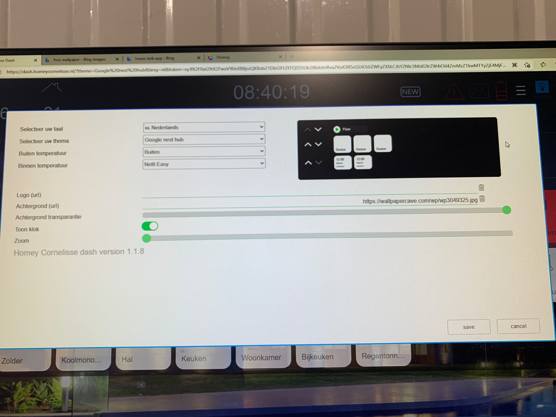

Beste Allemaal hoe kan ik achtergrond veranderen van homeydash en welke URL moet ik dan gebruiken?
Staat in dit topic uitgelegd…
En als je een leuk online achtergrondje hebt gevonden, kun je de url daarvan kopiëren en aan de url van je dash toevoegen.
Bijv. https://wallpapercave.com/wp/x4q8S7l.jpg
Ha
Top bedankt dit ga nu zeker goed komen bedankt voor snelle reactie en als ik ook nog tips heb of toevoeging zal ik zeker laten weten
Ik roep wel heel hard dat gaat lukken, maar als ik naar Google ga naar afbeelding of wallpapers hoe kan ik dan zo afbeelding url verkrijgen :relaxed:
Rechts er op klikken en dan “copy image address”
