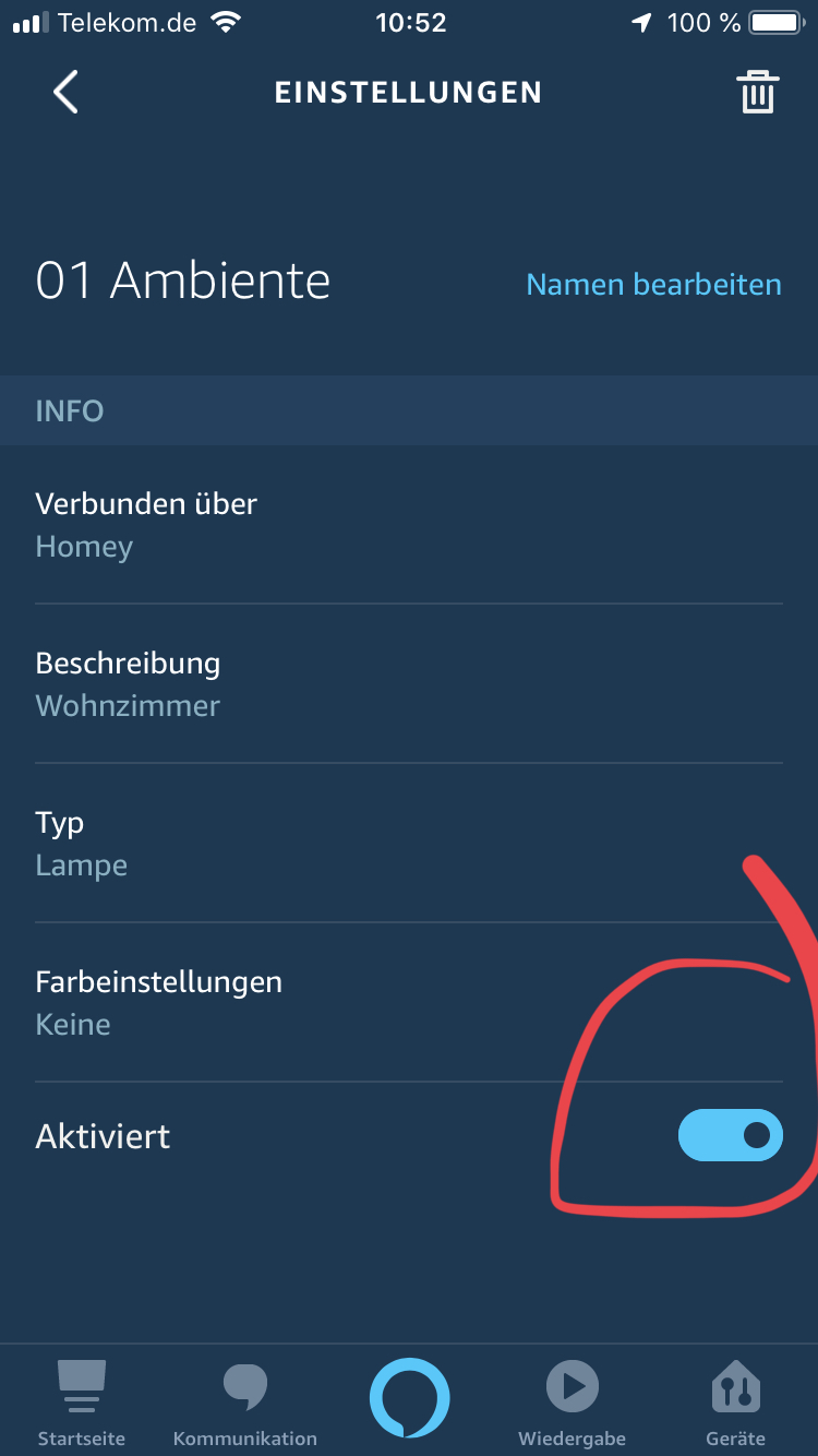

Das geht in Alexa (iOS App):
Ich habe alles deaktiviert was nicht von homey kommt. In meinem Fall ist es die hue Bridge

Nochmal Danke fĂŒr den Hinweis, jetzt kann ich aufrĂ€umen.
Die Deaktivierung hat es auch in sich.
Deaktiviere ich z.B. die Dect301 der Fritzbox sind diese mit Alexa nicht mehr erreichbar, analog die Hue Lampen an der Bridge, obwohl sie ja von Alexa aus Homey gelesen werden.
Wenn ich also ein GerĂ€t einzeln ĂŒber Alexa steuern will, geht das nur ĂŒber die Originalverbindung.
Ich habe es jetzt genau umgekehrt, alle GerĂ€te die an irgendeiner anderen “BrĂŒcke” hĂ€ngen sind aktiv, alle zugehörigen Homeys in Alexa sind deaktiviert.
In Homey mĂŒssen sie ja drin bleiben zur Programmierung, aber beim GerĂ€tesuche von Alexa sind sie immer wieder mit eingelesen.
Noch irritierender ist, das in Alexa auf dem Mac alle deaktivierten GerÀte weiterhin angezeigt werden, keine Unterscheidung ob aktiv oder nicht. Also weiterhin 92 GerÀte statt 60.
Wenn ich da in der Fritzapp alle drei GerĂ€teoptionen der Dects aktivieren wĂŒrde, wĂ€re die Liste noch lĂ€nger. Problem liegt zwar hierbei nicht bei Homey, aber Alexa kann andererseits nicht wissen was nicht angezeigt werden soll.
