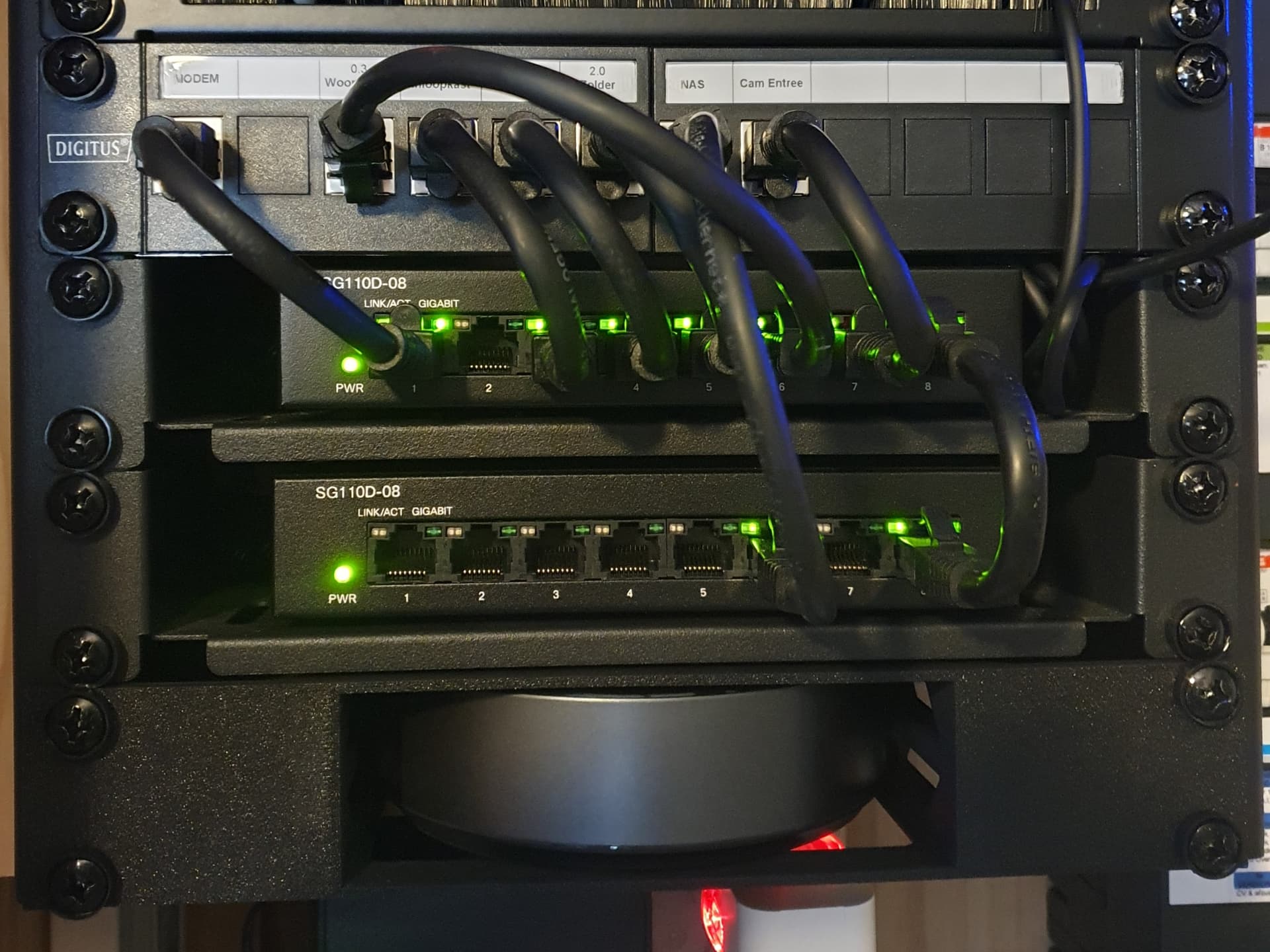

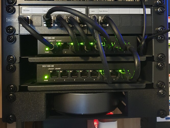

Ik ben opzoek naar de normale temperatuur range en maximale temperatuur van de Homey Pro 2023. Heeft iemand dit kunnen achterhalen?
Eerder is aangegeven dat men blij lijkt te zijn met een stabiele temperatuur van ca 68 graden, maar wat is dan een normale range?
Reden is dat ik mijn HP2023 graag in mijn meterkast wil plaatsen in mijn 10-inch rackpaneel. Maar ik merk dat de Homey daar zo’n 10°C warmer wordt. Van ongeveer 65°C als ik de HP2023 op een tafel zet in de woonkamer, naar 75-77°C in de meterkast. Dat lijkt mij vrij hoog.
Als 75-77°C inderdaad te hoog blijkt te zijn, dan moet ik opzoek gaan naar een oplossing. Maar wel zonder mijn Homey te modificeren en het recht op garantie mis te lopen. Iemand suggesties of ideeën?
Wat de exacte Homey maximale temperatuur is durf ik niet te zeggen. Ik zou adviseren de Max temperaturen van de CM4 aan te houden. Dan is 80-85c de absolute max. Ik moet zeggen dat voor zowel wireless signalen, als voor koeling de ombouw/temp in de meterkast me erg ongewenst lijken. Indien je niets aan Homey wilt aanpassen zou mijn advies zijn hem onder de 75c te houden (iets marge) en met wat meer vrije ruimte om Homey heen.
Misschien eerst is vrij in de meterkast zetten en kijken of dat al voldoende winst in temperatuur is?
@Ranney: bedankt voor je reactie. Je hebt gelijk, in een 10-inch rack met direct daarboven andere apparatuur is het ook logisch dat de HP2023 een stukje warmer wordt. Ik ga eens andere locaties proberen in de meterkast, al denk ik dat de beste plek uiteindelijk toch de woonkamer zal zijn. Daar kan hij vrij staan zonder interferentie van andere warme apparaten en stoorzenders…

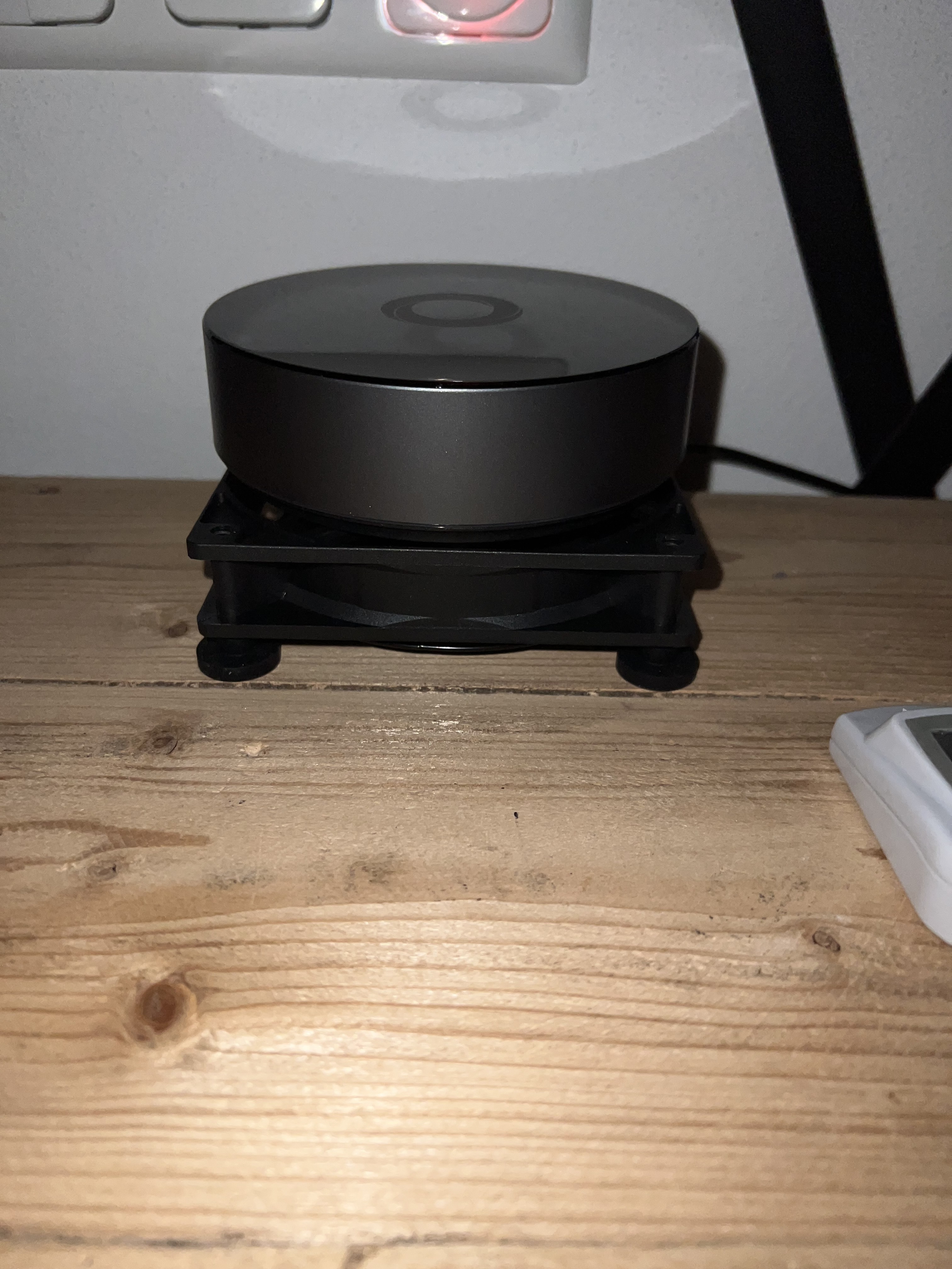

Ik heb voor de gein een simpele pc ventilator onder de Homey gedaan… scheelt 15 graden… echt bizar…
