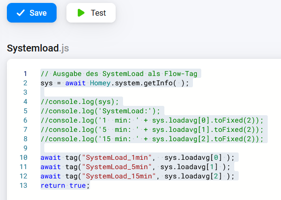

  1. HomeyScript anlegen
    grafik
    Die Kommentare (mit // am Beginn) könnt ihr aktivieren für Konsolenausgaben beim Skript-Test. Einfach die // löschen.
    Die Systemload-Daten enthalten 3 Werte. Das sind jeweils der Systemload über die letzten 1, 5 und 15 Minuten (soweit ich das in den Linux-Dokus gesehen hatte).
Das Skript zum Kopieren:
// Ausgabe des SystemLoad als Flow-Tag
sys = await Homey.system.getInfo( );
//console.log(sys);
//console.log(‘SystemLoad:’);
//console.log('1 min: ’ + sys.loadavg[0].toFixed(2));
//console.log('5 min: ’ + sys.loadavg[1].toFixed(2));
//console.log('15 min: ’ + sys.loadavg[2].toFixed(2));
await tag(“SystemLoad_1min”, sys.loadavg[0] );
await tag(“SystemLoad_5min”, sys.loadavg[1] );
await tag(“SystemLoad_15min”, sys.loadavg[2] );
return true;

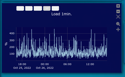

Dann könnt ihr schöne Diagramme in HA basteln:
grafik

leider bringt das skript ein Fehler bei jeden wert :roll_eyes: Sowohl in console test als einzeln. ZB await tag(“SystemLoad_1min”, sys.loadavg[0] ); führt zu:
:x: Script Error
:warning: SystemLoad.js:9
SyntaxError: Invalid or unexpected token
at new Script (vm.js:88:7)
at HomeyScriptApp.runScript (/app.js:296:23)
at processTicksAndRejections (internal/process/task_queues.js:97:5)
at async Object.runScript (/api.js:24:18)
Was fehlt bei mir das das nicht klappt? Berechtigung auf das Token?

Ersetz mal bitte die Anführungszeichen durch die “normalen” Anführungszeichen (bei dir rot unterstrichen). Da scheint das Forum die Zeichen mit Unicode-Zeichen ersetzt zu haben.
Danke! :+1:

Ich habe das hauptsächlich nachgebaut, um mich rechtzeitig in Sicherheit bringen zu können.
Bei 400-500% Systemlast, steht die Kugel kurz vor der Explosion.
Es ist auch interessant zu sehen, wie sich Homeys Arbeitsspeicher, ganz von alleine immer mehr zumüllt. Bei größerer als 1000, löst HA automatisch einen Neustart aus und ich beginne wieder bei 800 MB.

Another nice option, range selectors:
Screenshot from 2022-10-26 16-29-38
Add this to the graph card:
color_scheme: paired
layout:
  xaxis:
    rangeselector:
      'y': 1.5
      buttons:
        - count: 1
          step: minute
        - count: 1
          step: hour
        - count: 12
          step: hour
        - count: 1
          step: day
        - count: 7
          step: day
