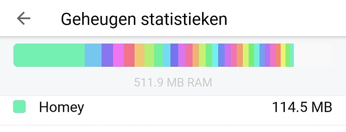

Een full factory reset en backup terugzetten heeft het opgelost voor nu, RAM gebruik is weer als voorheen.

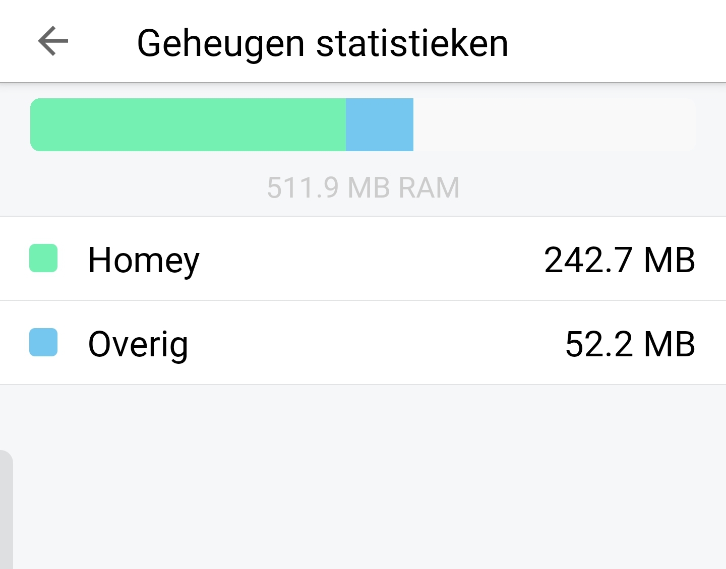

Homey gebruikt veel meer geheugen sinds v7.4.0-RC22 en nóg meer met v7.4.1-RC2.
Ticket aangemaakt en in afwachting van reactie van Athom.
Wat ik ook erg opvallend en vreemd vind is, dat het gebruikt geheugen in de app véél hoger is dan in Insights…
Blijkbaar is dit weer per gebruiker een specifiek probleem.
Hier heb ik er totaal geen last van :thinking:

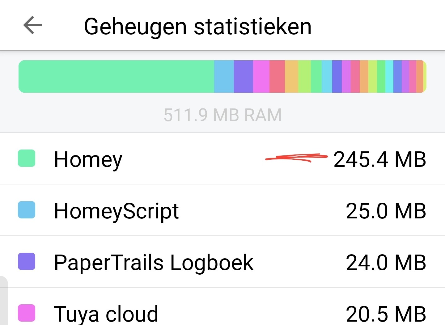

Om te zien of bepaalde apps van invloed zouden kunnen zijn, heb ik alle apps uitgeschakeld en Homey opnieuw gestart. Maakt geen verschil:
Ja zou heel goed kunnen.
Een full factory reset en backup terugzetten heeft het opgelost voor nu, RAM gebruik is weer als voorheen :tada:

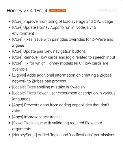

Dit is toegevoegd t.o.v. rc.2:
  • [Apps] Improve stack traces
