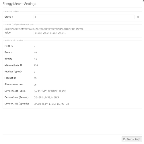

Kan du ta en skÀrmbild pÄ enhetens instÀllningar och klistra in hÀr? (Under Devices, klicka pÄ skiftnyckeln pÄ enheten. Det ska stÄ Device ID, Product ID osv.)
DÄ har jag lyckats ta mig tid att kika pÄ detta. Förhoppningsvis kan du tyda nÄgot ur bilden.
Du verkar ha fĂ„tt in enheten korrekt och den stödjer mĂ€tningen
 sĂ„ du bör ha data i Tag och Insight
 hmm, prova att ta bort den och lĂ€gga till den igen.

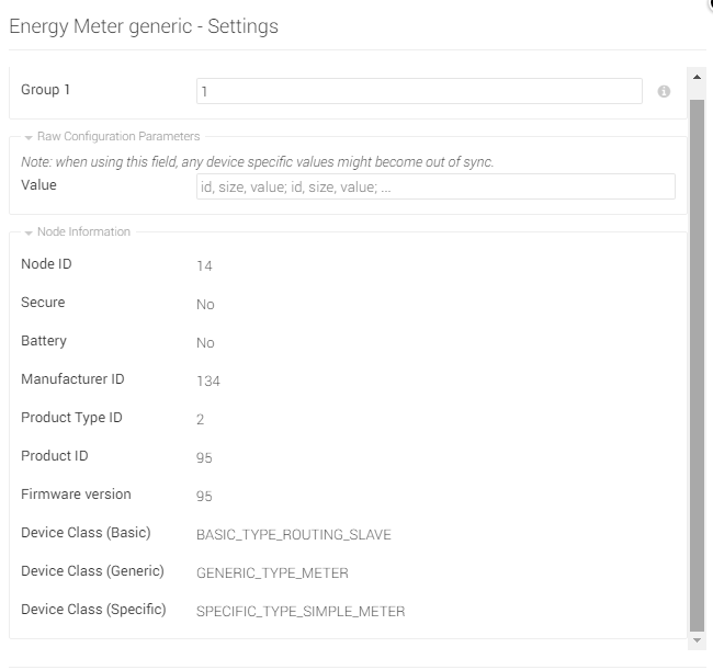

Jag har nu tagit bort den och lagt till den igen. Dock sÄ sÀger den att min device Àr generic och verkar inte anvÀnda Aeotec-appen jag installerat. För sÀkerhets skull provade jag en andra gÄng och dÄ Àven avinstallera och installera om Aeotec men samma sak igen.
SÄ hÀr ser settings ut nu:
Behövs nÄgra parametrar nÄgonstans?
