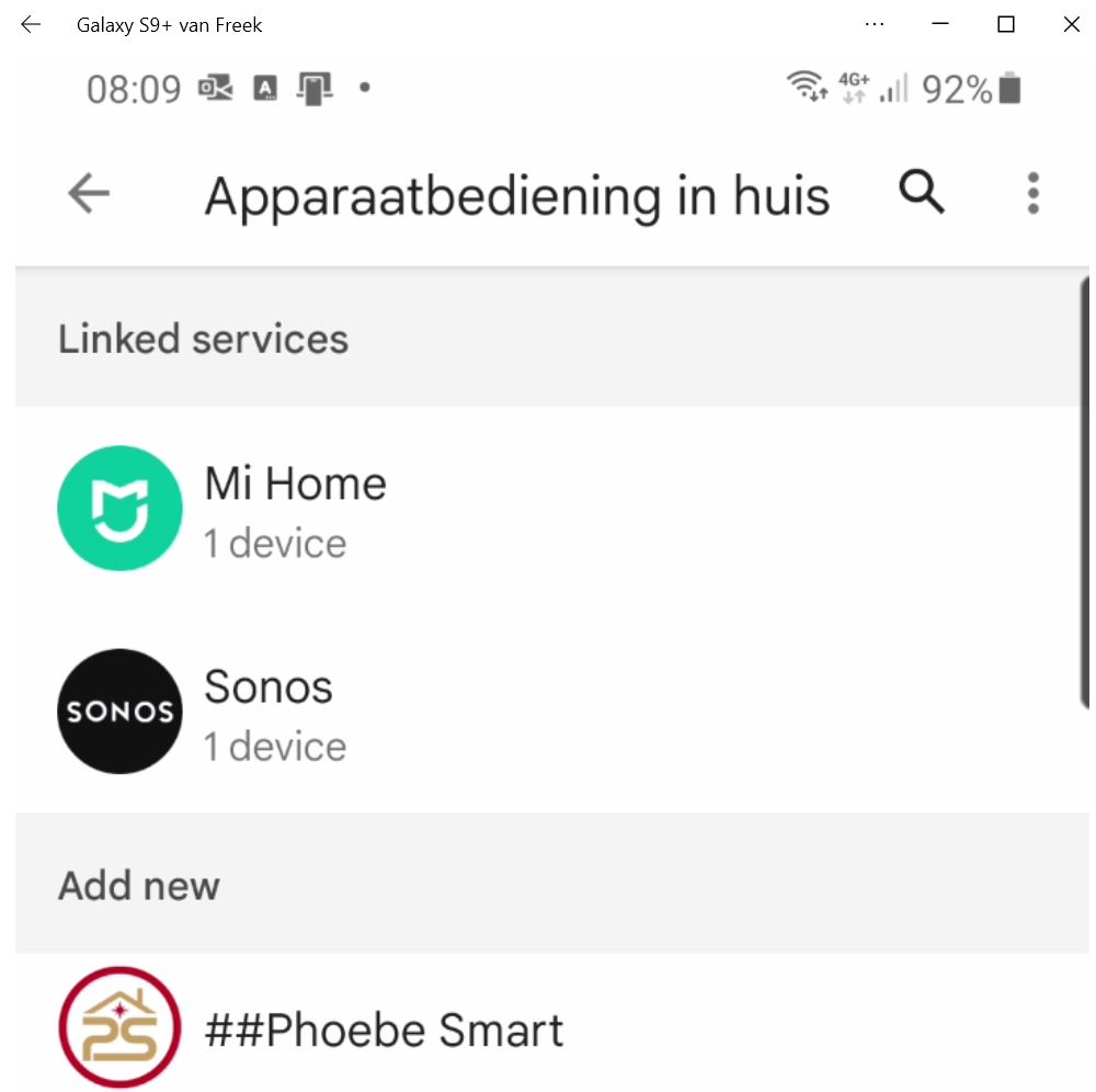

Ik heb hetzelfde probleem. Het lijkt bij mij in Google home te zitten. Niet alleen wordt homey niet gelinkt, maar ook andere “werkt met Google” apps, zoals irobot, Philips hue, e.d. Zijn na koppeling niet terug te vinden in Google home. In het Google account staan ze dan wel gelinkt onder linked services.
Meerdere dingen geprobeerd. Reset homey met terugplaatsen van een backup, Google home (huizen) verwijderd en opnieuw ingericht. Daarna werd homey gekoppeld, maar kan ik niet meer syncen en de andere apps worden nog steeds niet aan het nieuwe huis gekoppeld. Ik ben wat aan het zoeken geweest, maar heb nog niets bruikbaars gevonden over dit probleem.

Precies hetzelfde probleem zoals boven aangegeven: via de GHome app, Homey koppelen lukt maar daarna komt Homey niet onder Linked services te staan met als resultaat dat er wordt aangegeven dat er geen verbinding gemaakt kan worden met Homey op het moment dat je je apparaten wilt syncen/flows wilt starten.
Via myaccount.google.com is de connectie met Homey wel te zien.

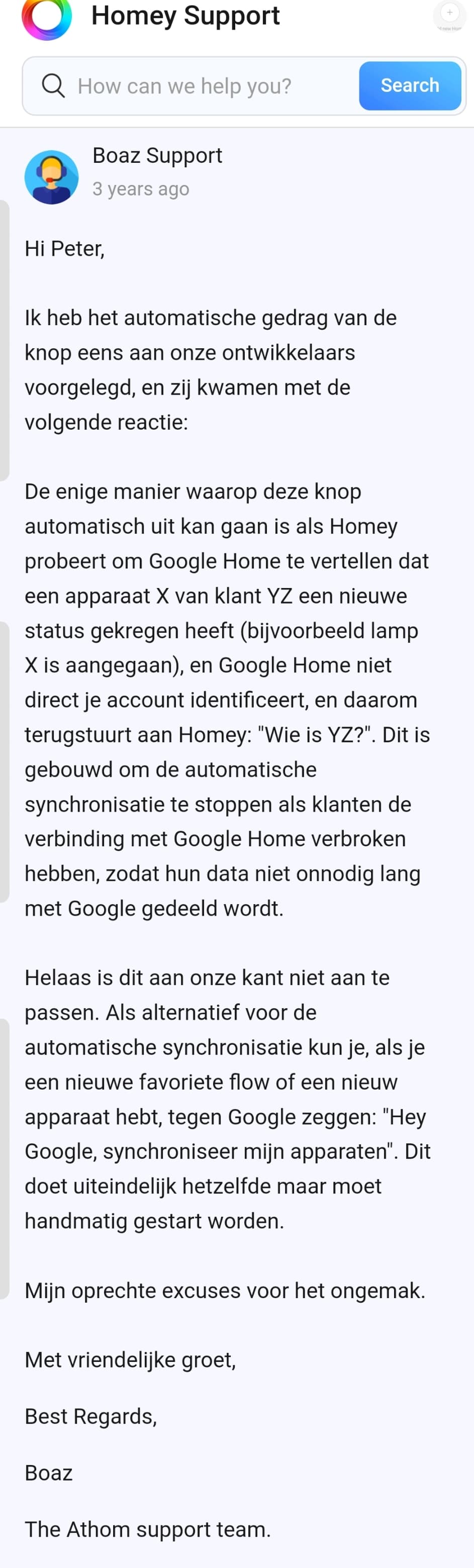

Heb dit vervelende probleem een kleine drie jaar geleden bij Athom gemeld, ik was toen de enige klant :flushed: (terwijl het redelijk vaak voorbij kwam op 't forum).
Via Homeyscript kun je wel de status opvragen vh sync schuifje, maar het niet inschakelen, want geen rechten (op mijn eigen Homey, bizar)

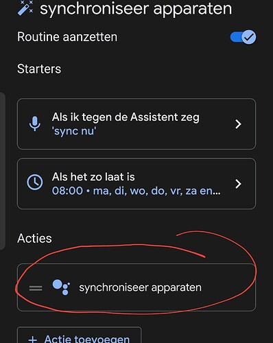

Ik heb een workaround, dat iig de boel dagelijks synced. Meerdere automations op verschillende tijdstippen in GHome.
Vb.:
Deze activiteit heb ik ook lang geleden al ingesteld maar zelfs met deze activiteit weet je vaak al wanneer het schuifje dicht staat.
