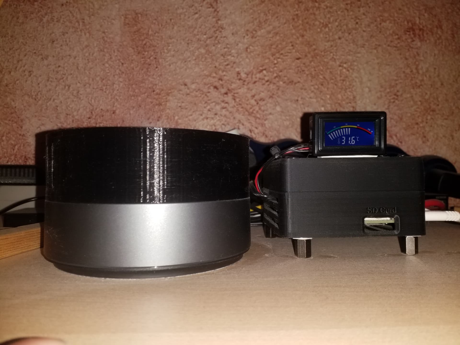

Hier mal, wie das bei mir jetzt aussieht. Homey und HA nebeneinander. Beide sind mittlerweile mit einem Noctua NF-R8 redux-1800 80 mm gekühlt, der durch einen Shelly RGBW, temperaturabhängig in der Drehzahl geregelt wird. Die Einstellung ist per Flow so gewählt, dass beide Geräte um die 35 Grad haben.
Edit:
Sehr aufmerksam. Einige haben bemerkt, dass im Slot des Raspberry keine SD Karte ist. Richtig, an einem USB Port hängt eine 250 MB Samsung SSD. Die Kapazität ist zwar etwas übertrieben, aber die SSD war gerade übrig.
Sogar mit Thermometer ! :wink: :stuck_out_tongue_winking_eye:
Ich lasse den 5cm-Lüfter (oder 4cm?) dauerhaft auf niedriger Drehzahl laufen. Damit ist er absolut lautlos und der geringe Durchsatz genügt. Geregelt wird der USB-Lüfter mit diesem USB-Regler:
Viele Wege führen nach Rom. Das Ergebnis zählt und je mehr Wege aufgezeigt werden, umso freier sind Interessierte in der Wahl der Methode.
Ich hab nur vergessen das Kabel und das Netzteil dazu zu legen. Egal, war eh nicht mehr original. 32 Grad ist doch mal was. Ich bin da etwas höher, aber durch die aktive Lüfterregelung sehr gleichmäßig bei 34 Grad. Thermisch sollte bei uns nichts mehr schief gehen.

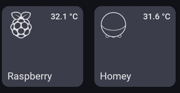

Ich habe heute meine beiden bequiet Lüfter gegen zwei Noctua NF-R8 redux-1800, 3 Pin Hochleistungs-Lüfter ersetzt.
Die Lüfter sind nochmals leiser als die bequiet und laufen schon bei knapp 1 Volt Spannung an. Im Schnitt drehen sie mit 30% (temperaturabhängige Drehzahlregelung), bzw. 550 U/min und sind unhörbar.
Sie schaffen es locker, HA und Homey auf eine Temperatur von knapp über 30° zu kühlen.
Screenshot_20240910-185427_Homey
Ein Hitzetest war beeindruckend. Der Noctua schafft einen sehr hohen Luftstrom und brauchte keine Minute, um Homey von 55 auf 30 Grad herunter zu kühlen. Mit einer Drehzahl von 1000 U/min, arbeitet Homey und HA/Raspi 4 mit Zimmertemperatur. Der Lüfter hat 6 Jahre Garantie und ist in der 40 mm Version für knapp 15 € zu haben.
