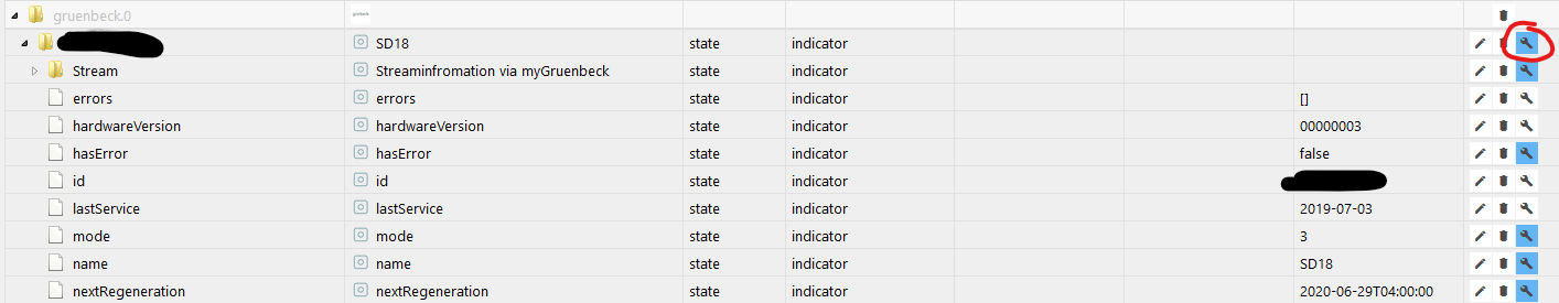

Ich habe ioBroker nur für einen Adapter (nur ein Gerät) laufen. ioBroker ist dabei nur Daten-Zulieferer an HomeAssistant.
Die Daten werden von ioBroker bei Änderung an MQTT-Broker geschickt (kannst du einfach bei den Objekt-Attributen aktivieren).
