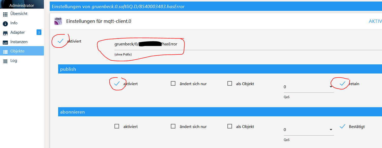

Bei den Objektwerte gibt es dann dieses Icon:
Hier kannst du MQTT für dieses Attribut aktivieren.
Dazu die Checkbox setzen, die Publish-Topic eintragen (da kannst du dir etwas ausdenken, den musst du beim anderen MQTT-Client zum Lesen verwenden).
“Publish” aktivieren, um zu senden, “Retain” aktivieren, damit der letzte Wert im MQTT-Broker gespeichert bleibt. Ohne Retain wird der Wert nur im Broker angenommen, an alle abonierenden Clients gesendet und dann gelöscht.
Wenn du im MQTT-Client einen Präfix angegeben hast (z.B. “ioBroker”), dann wird der Präfix vor dem Topicpfad angefügt.
Jetzt musst du eine Änderung des Wertes abwarten. Dann sollte der Wert an MQTT übertragen werden.

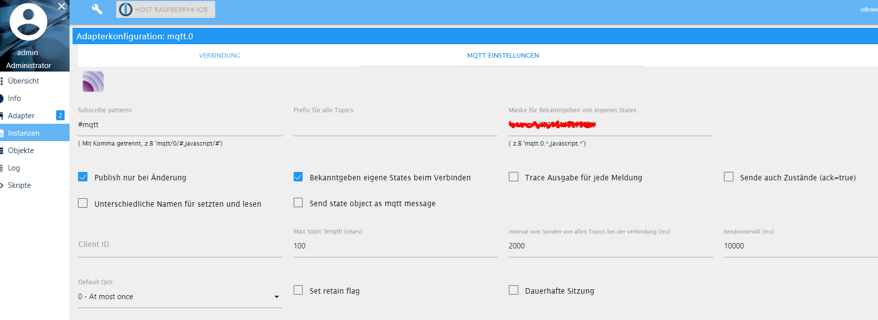

Instanz ist als Client eingerichtet.
MQTT Settings
Vielleicht noch zur Info:
Als ich bei “Maske für Bekanntgeben von eigenen States” einen * eingegeben hatte wurde der gesamte Objektbaum zum MQTT Broker gesendet. Aber nur ein mal. Werte werden nicht aktualisiert. Gleiches war als ich ‘sma-em*’ eingetragen hatte. Da wurde alles aus dem SMA Adapter zum Broker gesendet. Aber auch nur ein mal. Als ich dann den * wieder eingetragen hatte ging es nicht mehr. Gleiches mit dem erneuten eintragen von ‘sma-em*’. Ich sehe im Broker nur das die Verbindung aufgebaut wird und das war es. Ist vielleicht ein anderes Thema aber trotzdem etwas seltsam.
Kann nun leider nicht mehr Antworten da die für Anfänger auf 3 begrenzt sind. Von dem her wäre ich froh wenn jemand nen Tipp/Idee auf Lager hat.
danke schonmal
Die Instanz-Parameter für MQTT sehen bei mir ganz anders aus. Ich habe dort aber nur den Präfix angegeben, keine weiteren Topics.

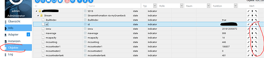

Und du hast hier keine Schraubenschlüssel-Buttons bei den Objekt-Attributen?
Das geht aber nur bei state-Objekten.
Kannst du bitte mal die Objektliste mit den zu sendenden Elementen als Screenshto einstellen?
Bei mir legen die Instanzen die Kategorien/Ordner an und darunter sind dann die state-Attribute aufgelistet.

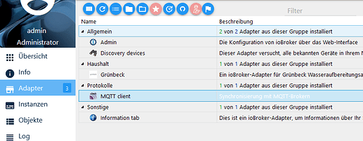

ich gehe davon aus, dass @Trefzy in iobroker den Adapter “MQTT Server/Client” installiert hat und @RonnyW den Adapter “MQTT Client”
Dies sind zwei (total) unterschiedliche Adapter - der “MQTT Server/Client” ist neuer und “sollte wohl eher unter iobroker verwendet werden” (was man so liest ;))
Ich habe hiermit aber ähnliche Probleme und komme nur mit dem anderen (älteren) Adapter “MQTT Client” ans Ziel…
@Trefzy verwende mal auch den “MQTT Client” Adapter und entferne den “MQTT Server/Client” - dann hast du nachher auch diesen lustigen Schraubenschlüssel an den Objekten und kannst so die Objekte wählen, die per MQTT ihre States publishen sollen :slight_smile:
