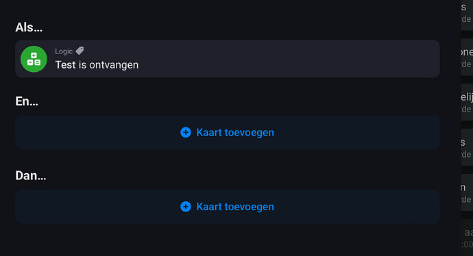

Als workaround zou je een webhook naar homey kunnen sturen.
Dan is deze trigger beschikbaar:
