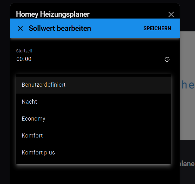

Moin,
also mal eine Frage zur Heizplan-App und den Spirit-Thermostaten.
In den Spirits selber sind ja schon Temperaturen fĂŒr Komfort und Eco, Aus usw. hinterlegt.
Man kann aber nur den Wert fĂŒr Eco Ă€ndern. Es hat also keinen Sinn wenn ich im Heizplaner sage Komfort wenn dafĂŒr im Spirit 21c° hinterlegt ist, wenn ich eigentlich 25 haben will?
Soweit wie ich festgestellt habe, wirken die Einstellungen des Heizplaners nur wenn die Spirits auf Komfort stehen?
spirit4
Ich plane jetzt also als Benutzerdefiniert in der App und den Spirt auf Komfort ?
Genau.
Die Spirits nehmen die Zieltemperatur nur im Komfort-Modus an.
Also alle Spirits auf ‘Komfort’ stellen und dann die Zieltemperatur ĂŒber den Plan vorgeben.
