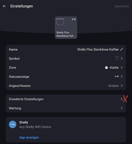

Das ist nicht ganz korrekt. Es gibt zwar die Möglichkeit, die Shellys über die Cloud zu steuern, das ist aber für den Hausgebrauch nicht notwendig. So habe ich den Cloudzugriff für einen Teil der Shellys abgeschaltet, damit z.B. die Weitergabe von Informationen an Homey nicht durch die Weitergabe an die Cloud beeinträchtigt wird (z.B. empfehlenswert bei der Verwendung von Blu Door/Windows, die andere Shellys benötigen, die die Infos ans System weiterreichen).
Alle Shellys funktionieren auch ohne Internet Verbindung. Die Cloud ist lediglich dazu nötig, falls die Shellys über die eigene App von ausserhalb ferngesteuert werden sollen.
Im eigenen Netzwerk wird ein Shelly über seine IP angesprochen. Homey nutzt nur diese IP Adresse zum Steuern der Shellys und braucht somit keine Internet Verbindung.
