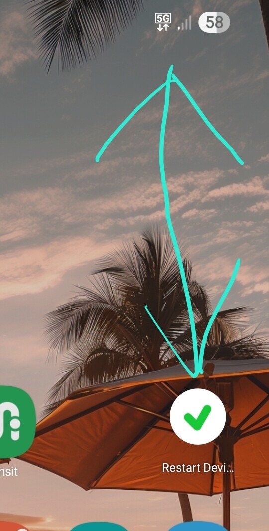

Hey, ich habe mir auf dem Handy 3 Flow-Widgets gelegt. Möchte ich sie unter mobile Daten starten, kommt diese Fehlermeldung
Bin ich zuhause im WLAN funktionieren sie :thinking:

Ja die Homey App läuft einwandfrei über mobile Daten. So habe ich unterwegs immer super Zugriff. Ich bin jetzt zuhause und schaue am Tablet auf mein Dashboard und sehe ja, ob die Flows gestartet werden oder nicht. Starte ich unter mobilen Daten einen Flow, kommt die Fehlermeldung, schalte ich WLAN an, funktioniert es.
