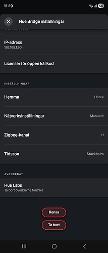

Hej igen Niclas
Mitt problem med att det dimmas ner till 0 har försvunnit efter att jag rensat allt i Hue Bridge instÀllningar.
Alla lampor ligger kvar men ev. andra instÀllningar försvinner, jag hade inga problem med det eftersom jag anvÀnder allt via Homey bryggan.
mvh Mats
