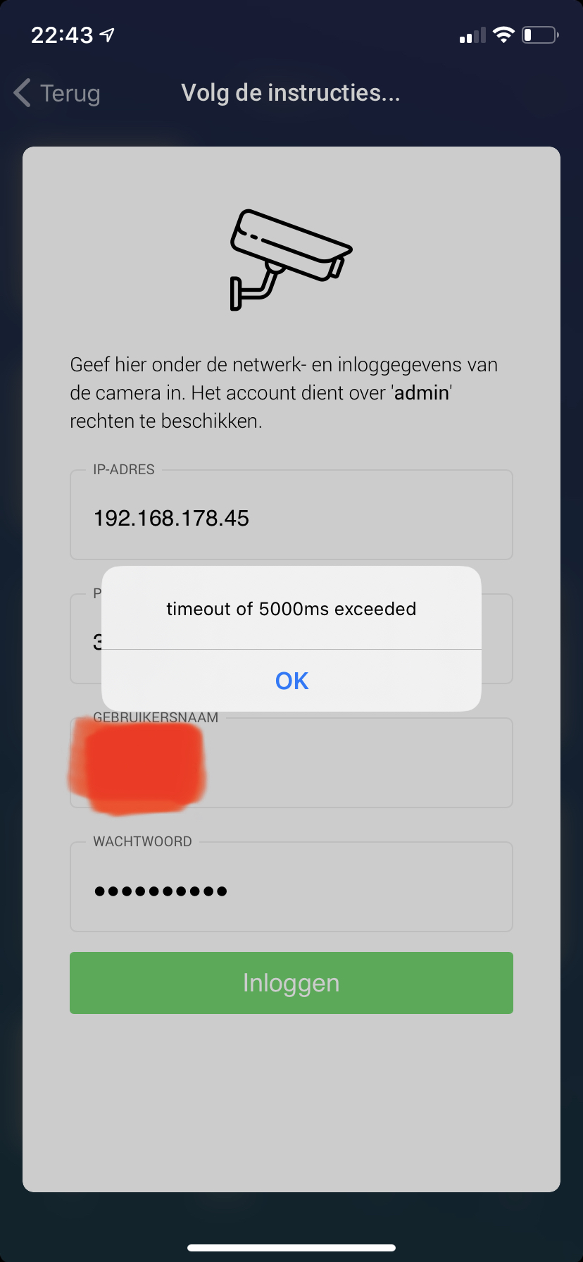

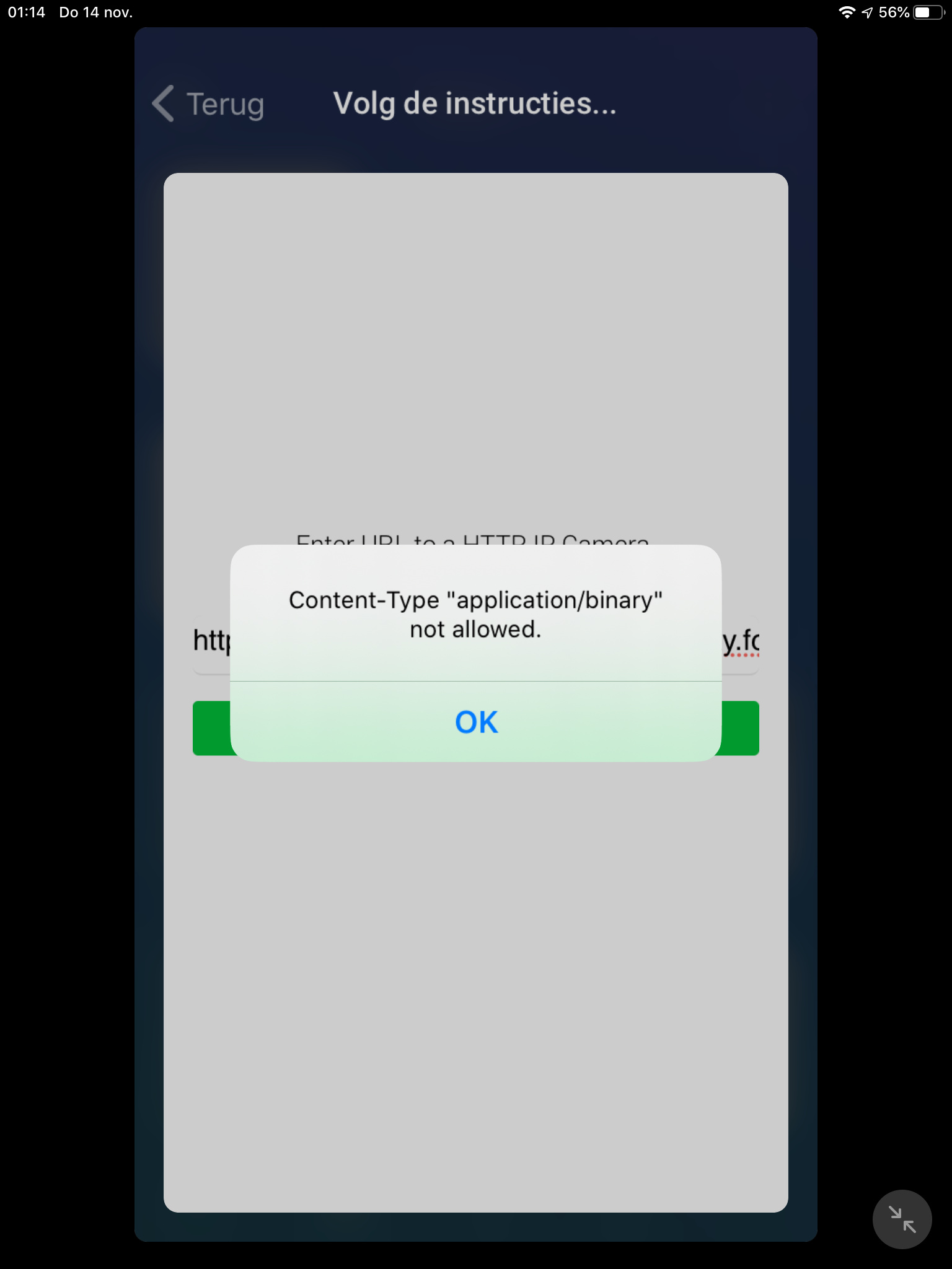

Beste Homey’s,
Ik ben al een tijdje aan het stoeien met het toevoegen van mijn camera aan de Homey.
Camera: https://nl.aliexpress.com/item/32831346920.html?spm=a2g0s.9042311.0.0.1ec64c4dvwox2q
Ik kan de camera vinden in mijn netwerk. Ik zie hem in de “Icsee” app op mijn telefoon en zie hem ook via de CMS software op mijn computer. Ik krijg hem alleen niet toegevoegd aan mijn homey.
Ik heb het geprobeerd om hem als Virtuele camera toe te voegen, waarna hij onderstaande aangeeft:
Ik heb het ook geprobeerd via een app als bij Foscam, waarbij hij het volgende aangeeft:
Wie weet wat ik mis doe
Heb je geprobeerd of de url die je ingeeft bij virtuele camera vanuit een browser (computer bijvoorkeur) werkt? Wanneer dat werkt moet je het probleem in homey zoeken, zo niet dan heb je niet de juiste snapshot url. De url die je gebruikt hier posten kan helpen (verwijder paswoord :wink: )
Ik vermoed dat ik dan niet de juiste Snapshot url heb. Wat ik gebruik: http://user:password@192.168.178.45:34567/snapshot.jpg
De /snapshot.jpg is gebaseerd omdat ik die als voorbeeld zag. Heb wel een speciale partitie op mijn SD aangemaakt voor snapshots, maar weet niet hoe ik die dan aan een URL moet koppelen
Online had ik de volgende url gevonden voor een foscam camera (ik had ergens gelezen dat mijn camera een Chinese clone hier van is) als ik die ombouw naar mijn gegevens dan kom ik tot de volgende URL: http://192.168.178.45:34567//cgi-bin/CGIProxy.fcgi?cmd=snapPicture&usr=User&pwd=Password
Hierop geeft hij een 30000 time-out
Als ik de laatste url neem, maar dan als poort 80 gebruikt (stond in mijn camera instellingen als 2de poort) dan vraagt mijn browser of hij een pakketje mag downloaden genaamd: CGIProxi.fcgi van 120 bytes. Als ik deze link dan in Homey als virtuele camera zet, zegt Homey:
(Waar ik User & Password gebruik, vul ik natuurlijk de inlog van mijn camera in)
Geen van de links werken momenteel (via mijn ipad browser)
Voor mijn foscam moest ik onderstaande url gebruiken. Default poort voor foscam is 88 en gebruikt een 2 achter snapPicture, wellicht heb je hier iets aan.
http://192.168.0.31:88/cgi-bin/CGIProxy.fcgi?cmd=snapPicture2&usr=admin&pwd=Pass
Ik zie nu net dat je 2 schuine strepen (//) heb gebruikt in de url, waarschijnlijk een typo, maar iets om te controleren, let ook op dat er geen spaties in staan :wink:
