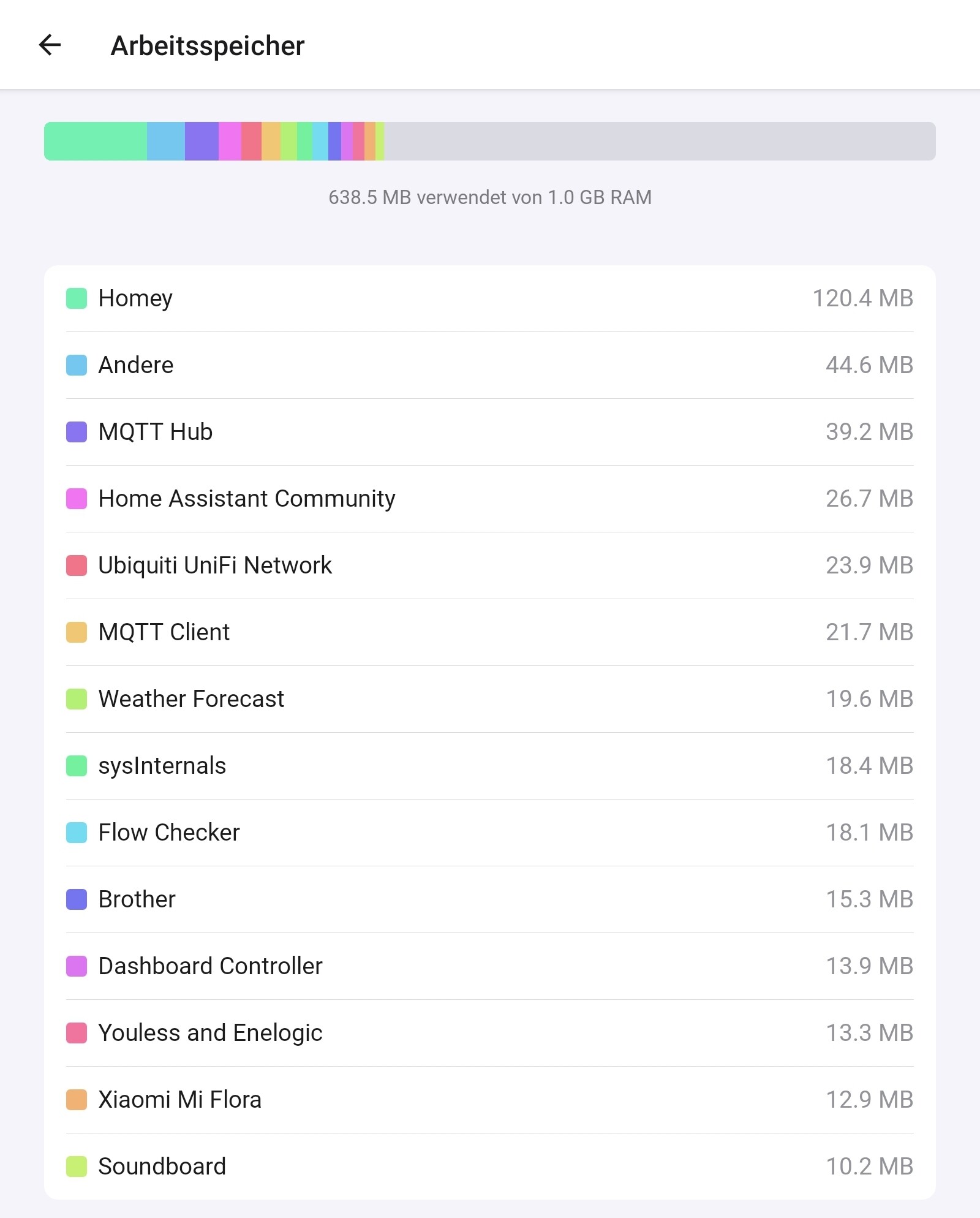

Homey early 23 und seine große Datei "Other"
Was mir schon mehrfach aufgefallen und aufgestoßen hat, ist die teilweise über 200 MB große Datei " other", die den Arbeitsspeicher unnötigerweise zu müllt.
Kann mir vielleicht jemand erklären, was diese “Other-Datei” beinhaltet ?
Ich hab schon mit mehreren Leuten diskutiert, aber niemand wusste, was das ist und vor allem, wie man diese anderen Geräte wieder los wird. Bei der originalen Homey RAM Größe, kann das zum Problem werden, da Homey mindestens 20% freies RAM benötigt, um störungsfrei zu funktionieren.

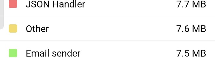

Ist ja nicht so, dass es diese Kategorie auf dem HP19 nicht gibt:
Und diese ist, zumindest auf meinem HP19, noch deutlich größer bei geringerer Speicherkapazität als auf Deinem und auch auf meinem HP23.

Hatte mich übrigens beim Speicher vertan. Auf meinem HP19 sind es auch nur ca. 33 MB RAM:
Da bin ich ja auf dem early 19 richtig harmlos dagegen.
Laut Deiner Info (Link) hast Du ja auch kaum was installiert, sowohl Apps als auch Geräte.
Da hast du wohl recht.
Was dann aber seltsam ist, viele der Apps hab ich auf dem early 23 deinstalliert, aber die other-Datei wurde nicht kleiner…,
